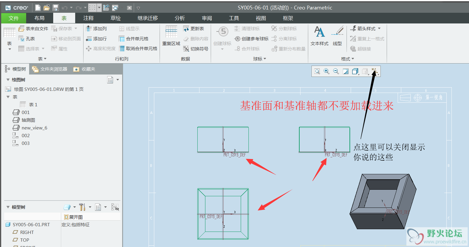

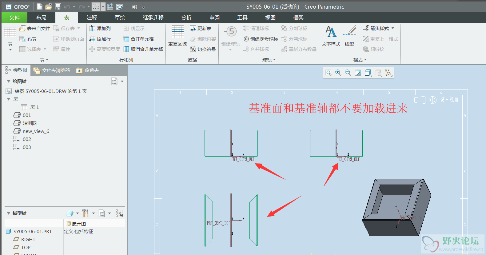

各位前辈,麻烦你们看看我的工程图怎么解决这个问题

发表于 2019-7-29 10:47 | 显示全部楼层

 楼主| 发表于 2019-7-29 10:54 | 显示全部楼层
这样连模型里面的也关掉了啊,而且每次都要点击这里吗?
445
741
发表于 2019-7-29 11:24 | 显示全部楼层
是会一起关掉,是连在一起的。不想每次都点的话,设置快捷键应该会好些。
