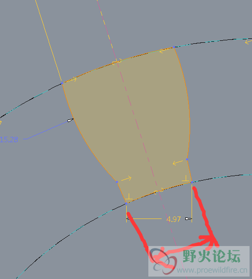

在creo3.0版本中,进入草绘模块,在尺寸标注时,为何默认的此标注是水平的,怎样改为图中斜向的标注?

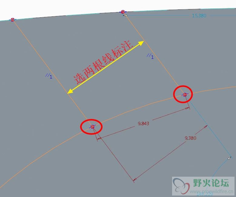

发表于 2019-7-29 11:04 | 显示全部楼层
选两根线标注,不要选端点。

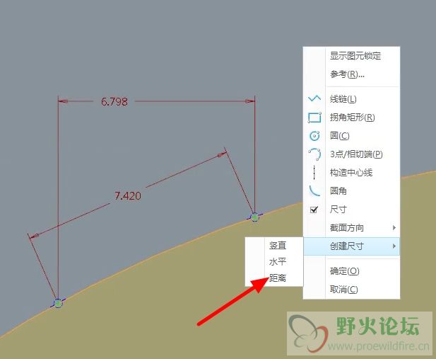

发表于 2019-7-29 11:09 | 显示全部楼层
选两个端点,右键,创建尺寸,距离。
