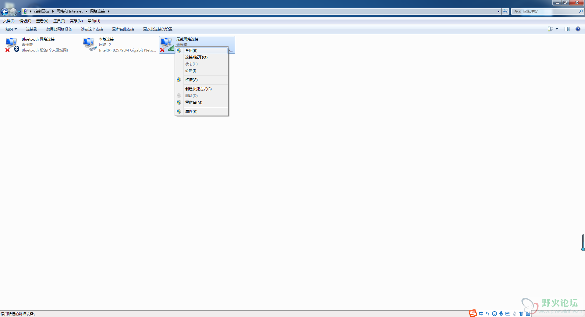

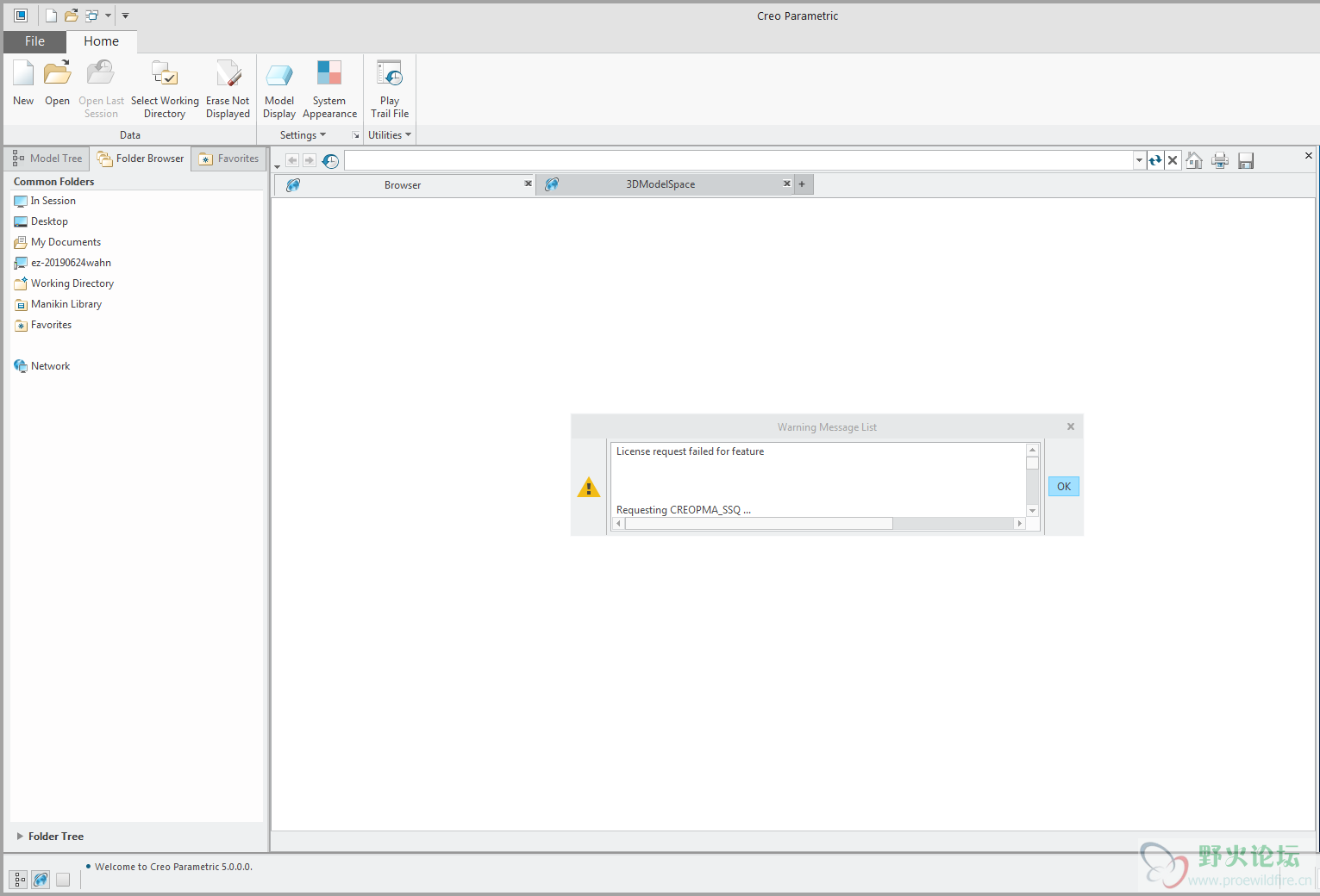

CREO昨天用的好好的,今天开机之后,打开creo,发现这个问题;当时我也慌的啊,就差重新装了,最后发现了问题,也尝试着解决,最后解决掉了;发现原因解决就简单了;所以分享给小伙伴们,希望遇到问题不要过于慌张,祝大家好运
打开CREO,变成这样子,英文了,点击OK就跳出了,小伙伴们不要过于慌张,接下来就是解决问题的办法
问题找到了,因为禁用了网卡
问题找到了,因为禁用了网卡
右键 启用
右键   启用
完美开启
完美开启
