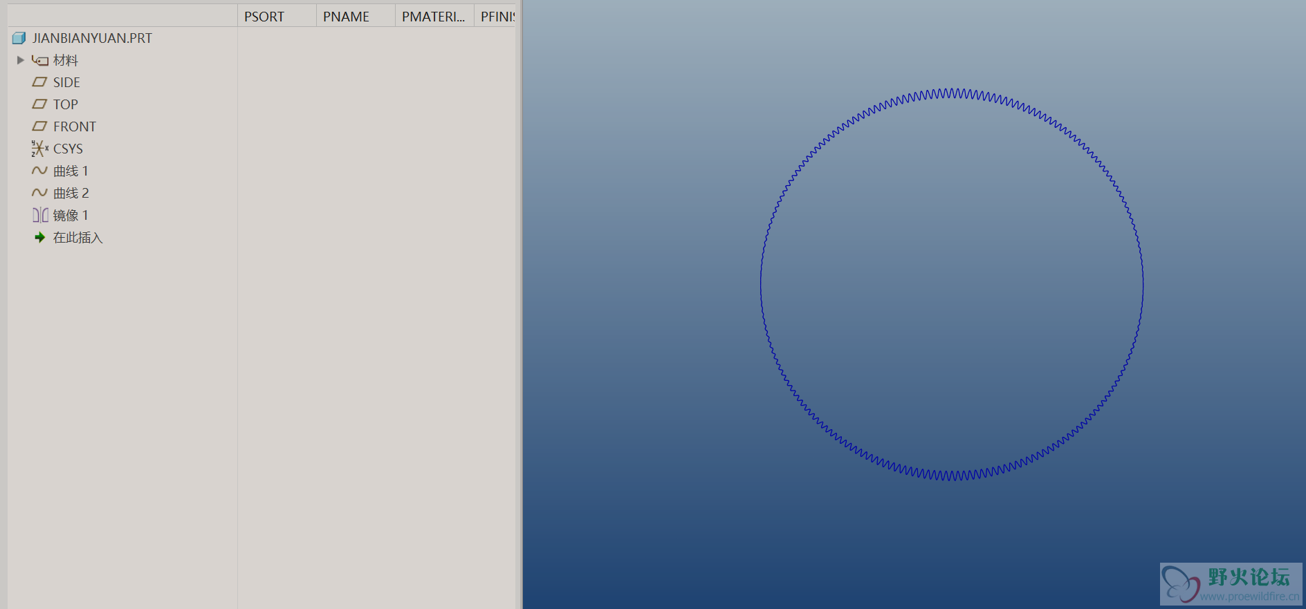

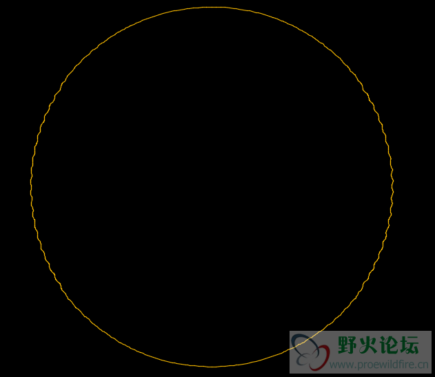

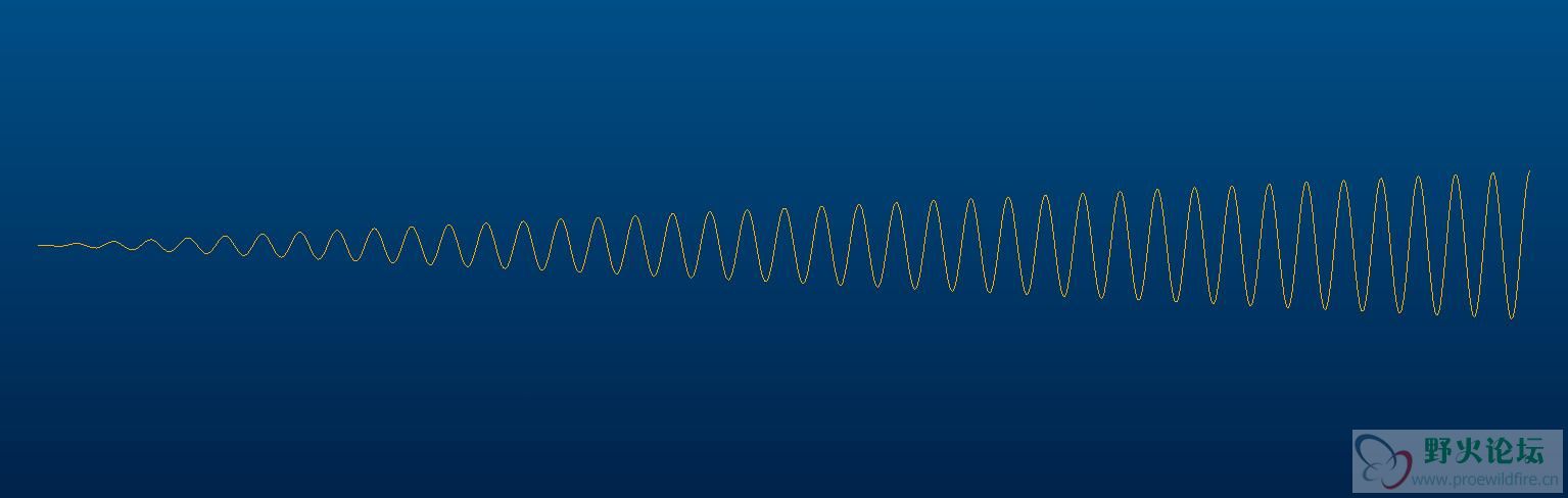

发表于 2019-7-29 11:45 | 显示全部楼层

 楼主| 发表于 2019-7-29 11:56 | 显示全部楼层
mostpowerman 发表于 2019-7-29 11:45
细节自己修改吧,大致意思在里面了
多谢大神指点
