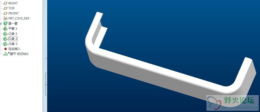

请教老师!我如何将该件展平,是在拐角处扯裂,并且提供方法? 十分感谢。

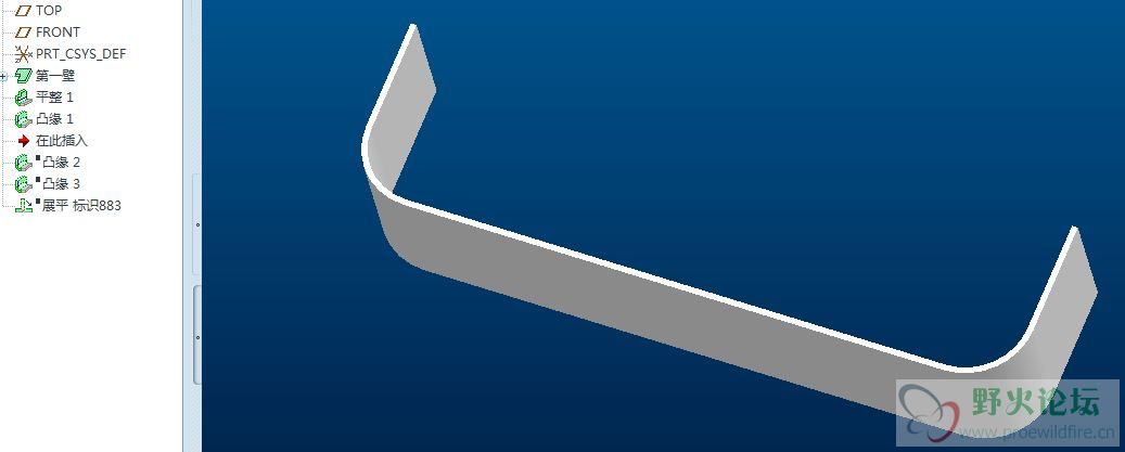

这个与建模次序有关,如果先做出中意那部分,即中间那个L面,再法兰做出两边的U型边,就不用扯裂也能展开。

我要做成钣金展开的形式,不是用拉伸的成形方式。

谢谢,我解决了,先用一个曲面扯裂,再用一个草绘扯裂的方法即可。
