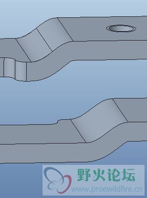

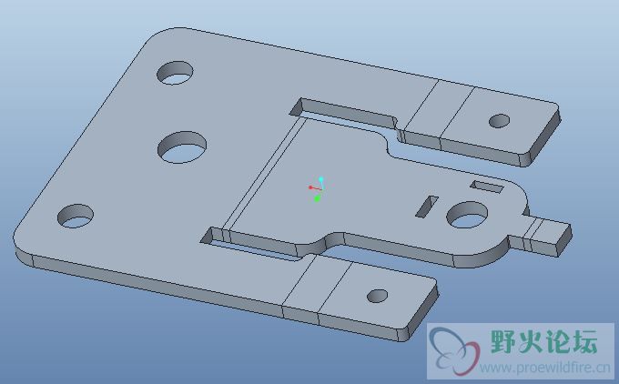

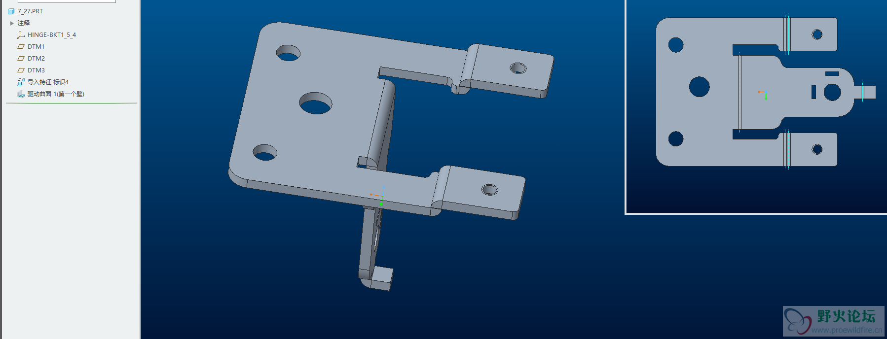

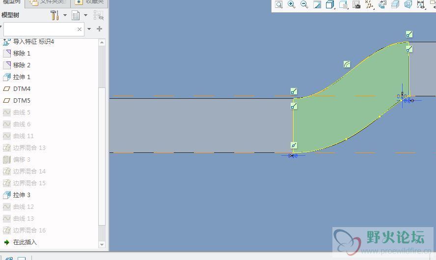

如附件3D,下图一是原始零件STP——part档,我想转成钣金再展开,转钣金时显示厚度不均,不成功,我就把提示位置修改了,如图二修改后也不行,请大神帮忙看一问题出在哪里,谢谢!

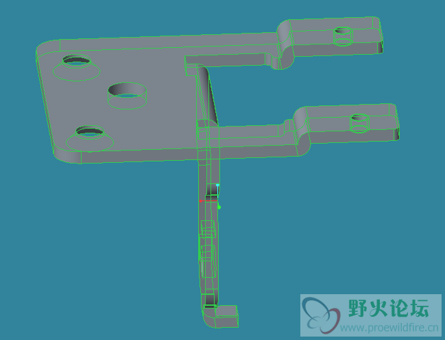

发表于 2019-7-27 10:28 | 显示全部楼层
试了一下,把有些地方修改了一下,可以展开了,也不知道这样对不对

大神帮忙看一下哪里有问题啊,我改了不行呢,我是菜鸟,还在学习中

主要是这里的折弯角有问题,厚度不一致

参照楼上David_lay 改一下,不知对否

这个不是一步搞定么,看着楼上做的好麻烦的样子

用creo 5.0及以上版本,非均匀厚度,一样可以忽略,直接转换

Creo Parametric 6.0.0.0 表示如楼上所诉
