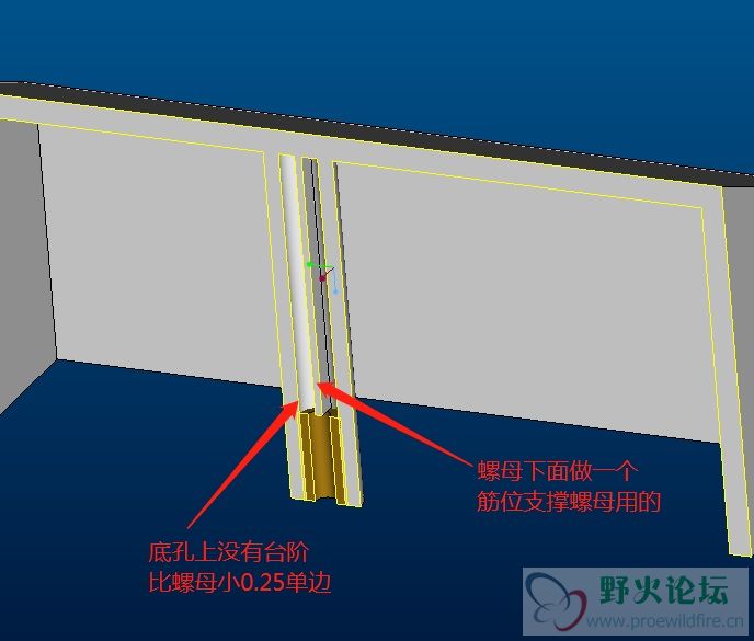

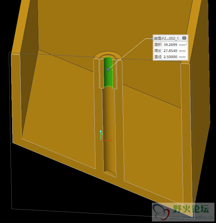

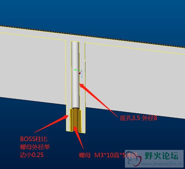

大家好,我现在有一个M3的螺母需要预埋,螺丝柱底部的背面就是外观面,图上是我现在设计的,请问这样设计模具好做吗,产品外观面有没有缩水的现象?
第二种方式
第二种方式
第一种方式
第一种方式

发表于 2019-7-26 16:51 | 显示全部楼层
感觉第一种十有八九会粘司筒针,第二种好点,不过底孔那里太厚,会缩水

发表于 2019-7-26 17:01 | 显示全部楼层
两种方式相比较第二种相对有可行性。
画法一:嵌件内径只有2.5,还要在那么深的孔径里做壁不太可能;另外,嵌件内径只有2.5,你的柱子内径最大也就只能达到2.5,否则也一样无法脱模。

 楼主| 发表于 2019-7-26 17:24 | 显示全部楼层
1234321 发表于 2019-7-26 17:01
两种方式相比较第二种相对有可行性。
画法一:嵌件内径只有2.5,还要在那么深的孔径里做壁不太可能;另外 ...
谢谢  也就是说底孔只能是2.5左右了

发表于 2019-7-26 19:50 | 显示全部楼层
liuxingxing 发表于 2019-7-26 17:24
谢谢  也就是说底孔只能是2.5左右了
嵌件是套在司筒针上的,所以你的两种方案都不可行,不可能那么搞

发表于 2019-7-27 07:57 | 显示全部楼层
柱子太高了,难免外观面不缩水,想法做内斜顶吧.

发表于 2019-7-27 08:40 | 显示全部楼层
柱子强度要求不高的话,可以等产品做好后再将螺母嵌件烫到柱子里去,一般注塑厂都有这种工艺。

发表于 2019-7-27 09:41 | 显示全部楼层
把螺母做T形,上面一节和塑胶柱一样大,下面做小镶塑胶上,就是螺母成本比较高。

 楼主| 发表于 2019-7-27 11:24 | 显示全部楼层
请问 那应该怎么做呢  螺丝柱的高度 应该是不能改的  模内注塑的工艺
