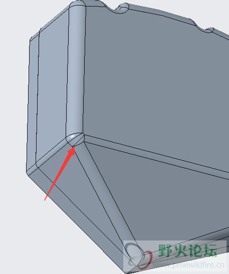

倒角遇到难题了求大神帮忙下

Fan. 发表于 2019-7-26 11:09
你纠结这个干嘛?这个圆角质量不好?八边相切你做个面出来试试?
那样费事啊  倒角能做出来吗?

发表于 2019-7-26 11:30 | 显示全部楼层
倒角很难达到想要的效果,直接做面吧

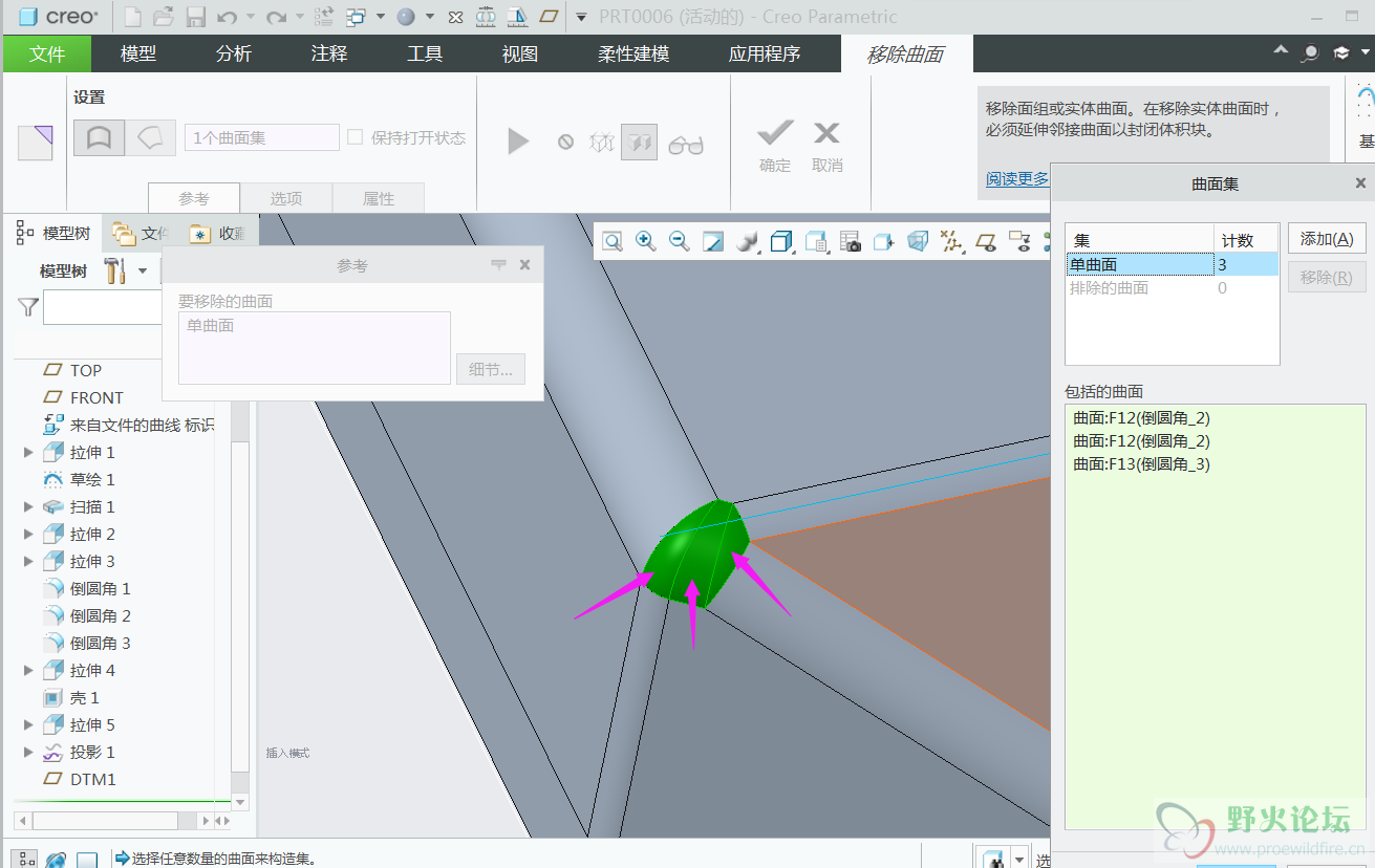

移除这三个曲面
移除这三个曲面

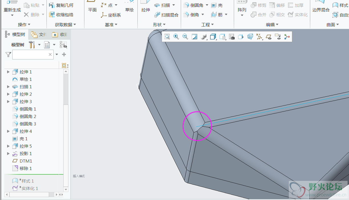

得到此形状
得到此形状

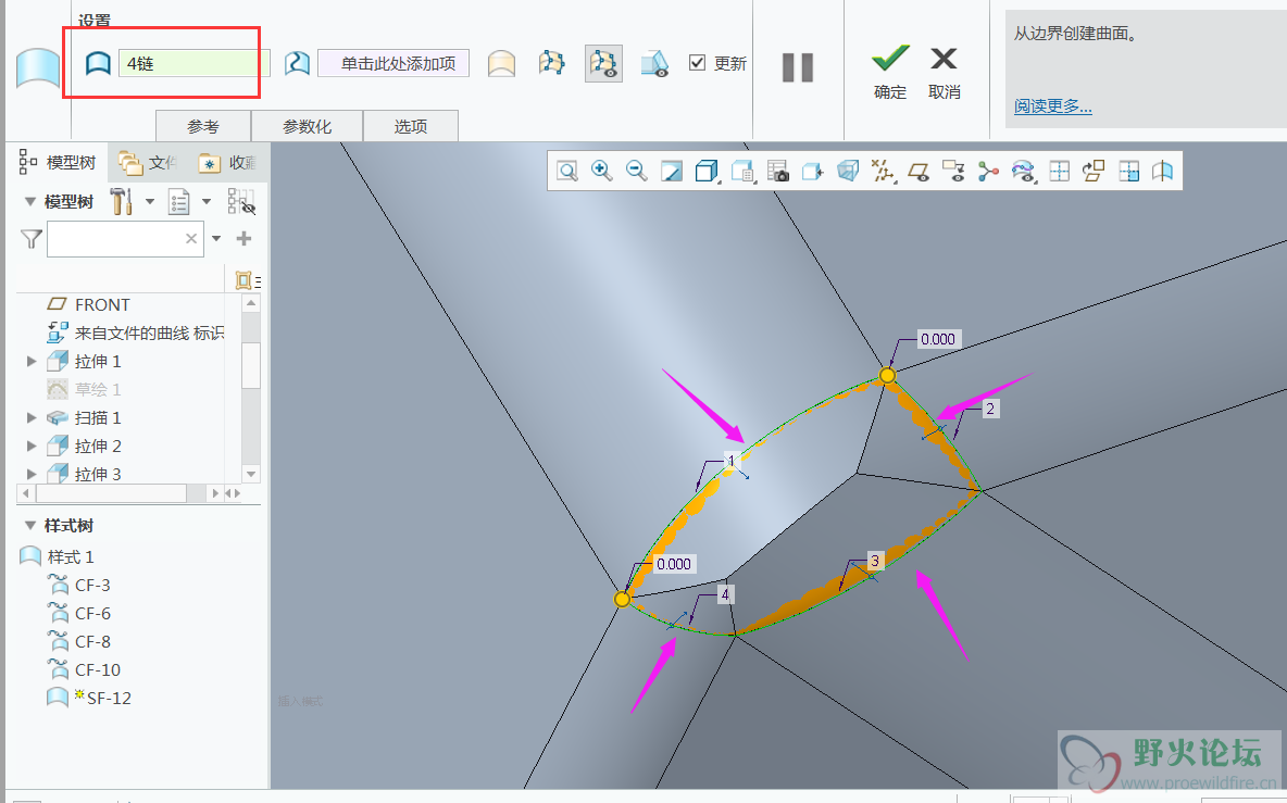

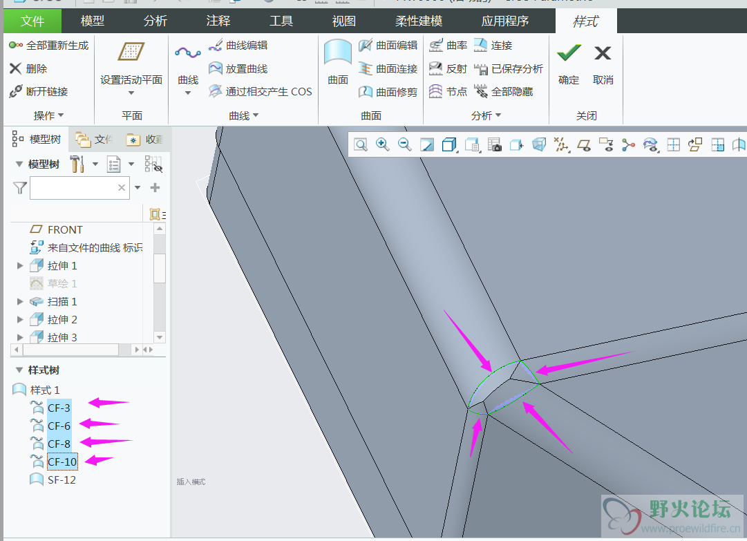

造型里面建立四条曲线
造型里面建立四条曲线
四条曲线做成曲面,注意相切
四条曲线做成曲面,注意相切

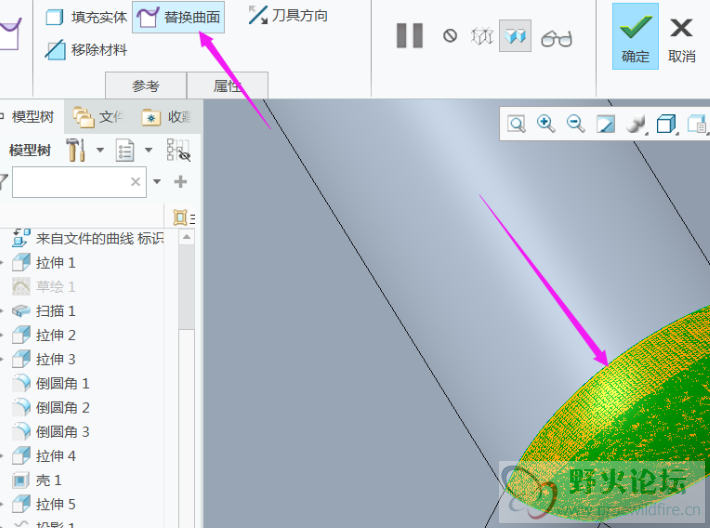

最后实体化替换
最后实体化替换

 楼主| 发表于 2019-7-26 16:35 | 显示全部楼层
那4条曲线能详细讲解一下吗 怎么做
