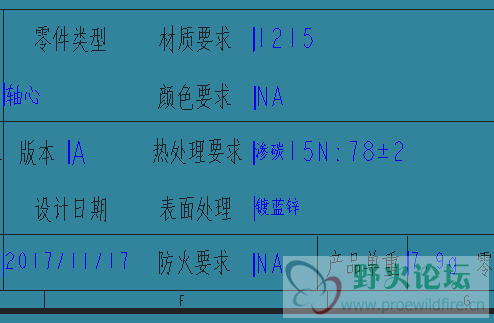

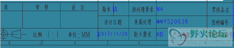

请教大家,如何使用别人的工程图,别人提供的3D档,里面有DRW,如下图一,预览时可以看见的信息,图二打开就不一样了,要怎么设置才能把他这个格式保存在自己电脑使用,谢谢大家!
图一
图一
图二
图二

因为他的格式文件没有发给你,你打开后就没有相关的图框

 楼主| 发表于 2019-7-26 09:22 | 显示全部楼层
我记得以前有人跟我说过,只要有他的工程图就可以保存他的格式自己使用,不知道对不对

发表于 2019-7-26 09:37 | 显示全部楼层
格式文件后缀是.frm,你另存个试试看能不能保存

 楼主| 发表于 2019-7-26 10:31 | 显示全部楼层
我把他的drw另存在一个文件夹,把后缀改成.frm,然后新建drw,检索格式找到这个.frm,但是打不开

发表于 2019-7-26 11:53 | 显示全部楼层
没给完整的工程图,需要frm图框

发表于 2019-7-26 13:49 | 显示全部楼层
你这个做法是自欺欺人,本来就是drw文件,改成frm也不能用吖,正常是用备份将drw保存出来时frm会自动出来的,必须要有prt,drw,frm三个文件,你才能正常打开别人的工程图文件

 楼主| 发表于 2019-7-26 14:54 | 显示全部楼层
谢谢各位指教,现在加了frm文件,可以正常打开了
