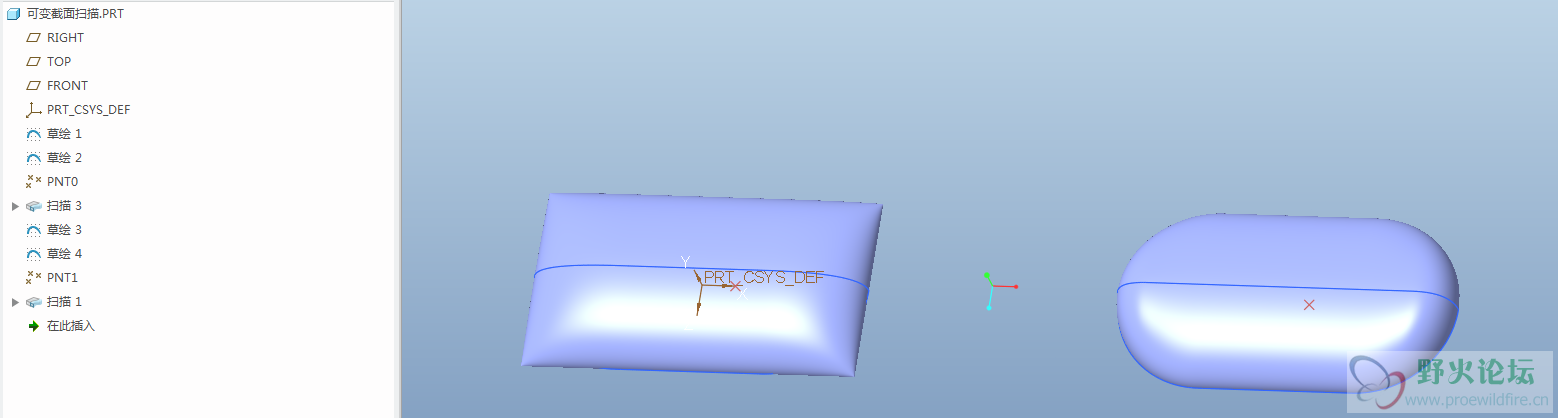

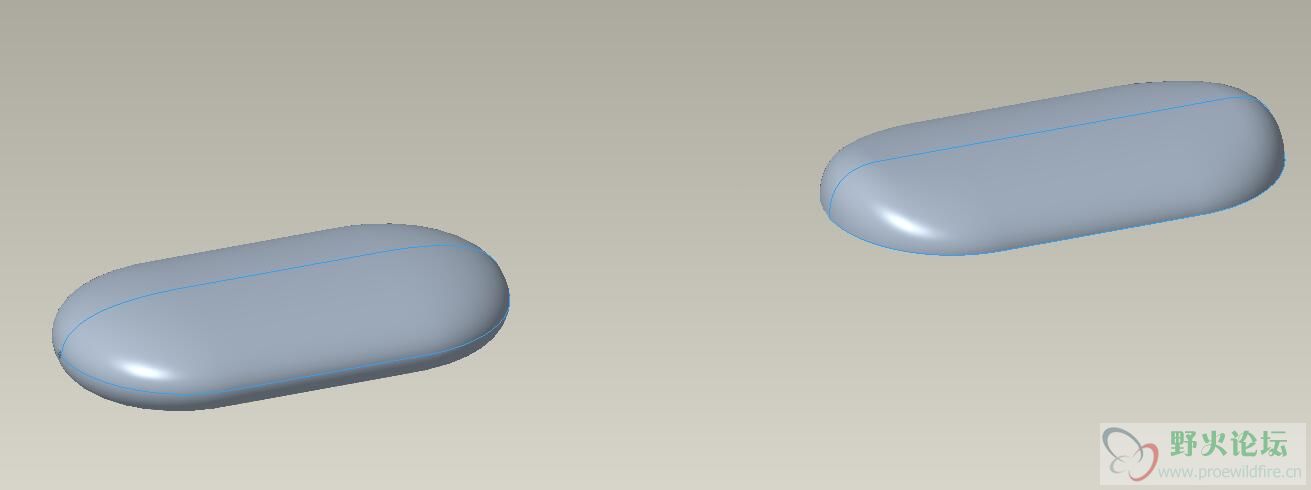

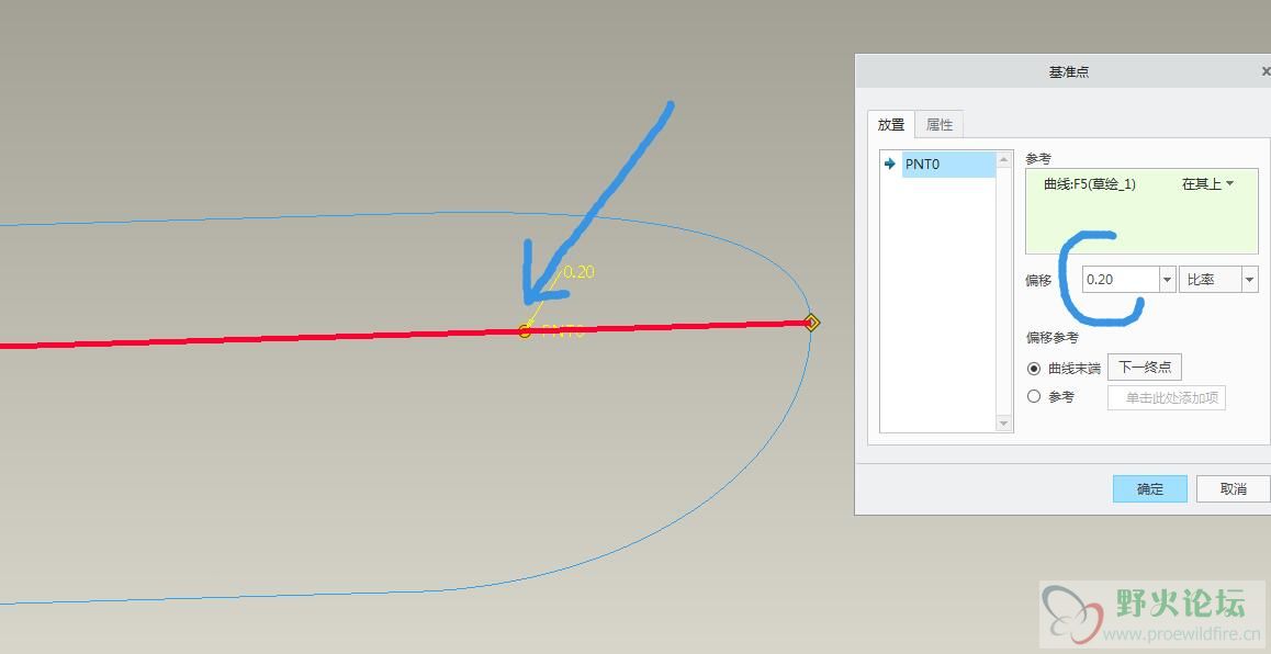

用同样的命令,同样的作图步骤,为什么产生是两个不同的结果。
附上源文件,求助高手们。一起看看问题所在

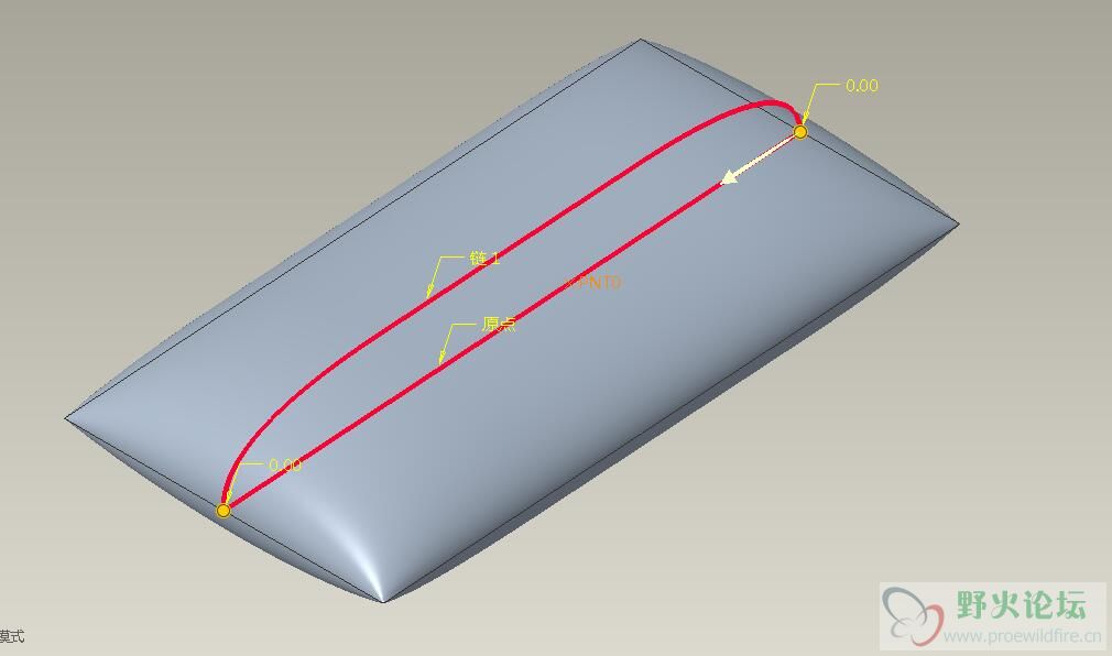

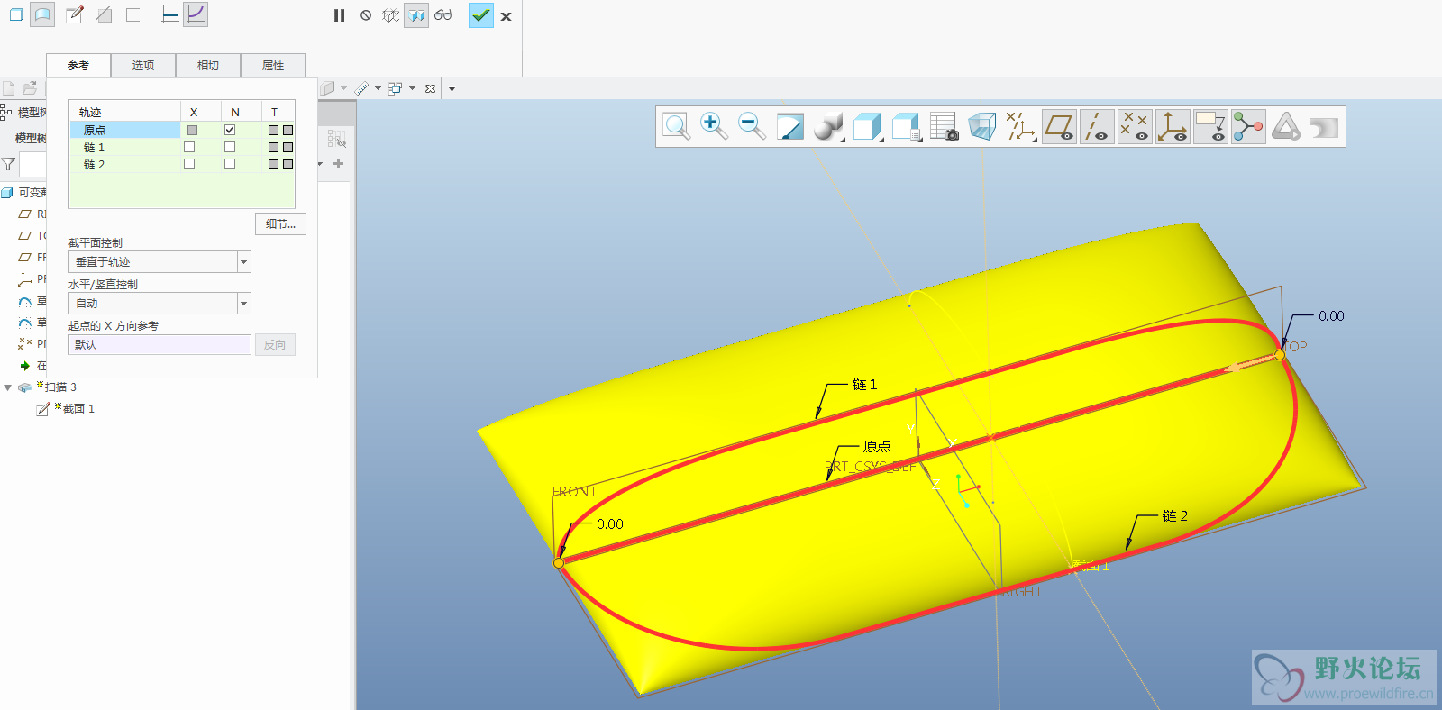

发表于 2019-7-26 08:25 | 显示全部楼层
约束问题,失败的那个扫描没约束到辅助轨迹上

发表于 2019-7-26 08:42 | 显示全部楼层
三条轨迹线有一条没有起作用,效果就是只选两条的效果,没约束上

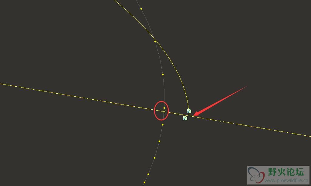

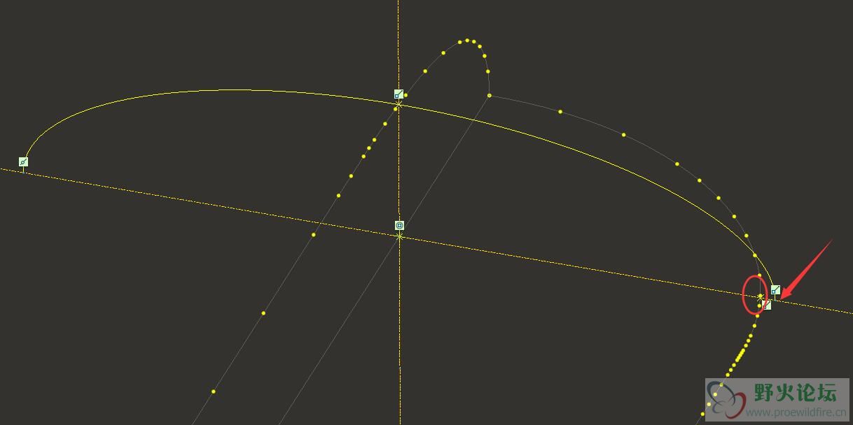

 楼主| 发表于 2019-7-26 23:12 | 显示全部楼层
朋友,你好!
感谢你的回复和帮助!
所以不知问题所在才发帖求助大家。

发表于 2019-7-27 10:27 | 显示全部楼层
lee3007 发表于 2019-7-26 23:12
朋友,你好!
感谢你的回复和帮助!
可是在作图中也是约束三条线,可是结果就是不一样,所以我在图纸的 ...
你把草绘放置点往边上移,就可以看清没有约束上了

 楼主| 发表于 2019-7-27 11:37 | 显示全部楼层
感谢指点迷津
