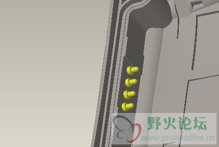

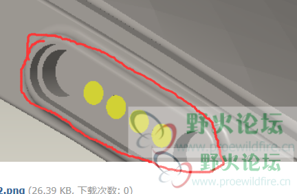

各位模具设计界的大佬,小弟有个问题想请教一下各位大佬,目前有个产品,有嵌件需要模内注塑,但是模具厂一直说做不了,请大佬们帮忙看看

确实出不了模,这东西夹住模仁了,不知道你这个能不能做拆件,把需要模内注塑的单独做成一个零件。

确实出不了模  模具厂没有忽悠你 黄色部分要拆成零件 安装

外面做行位到R边,黄色的那东西放斜顶。

内侧用斜顶,外侧用滑块。

滑块加斜销

个人见解:放嵌件的地方做一个活动的镶件,和产品一起顶出,多做几个,轮流放;嵌件出在斜顶上工人不好安装(除非斜顶顶出后正对着操作员,而且顶出的距离很大才方便安装,另外斜顶不能先复位,也不利于生产,且斜顶是活动的,复位过程嵌件容易脱落压模)

靠滑块和斜顶来定位弹针,弹针怎么放是一个问题,模具会变得很复杂。
方法1,弹针后期卯上去,
方法2,弹针先单独注塑一个小塑胶座,再模内注塑到大壳上。
