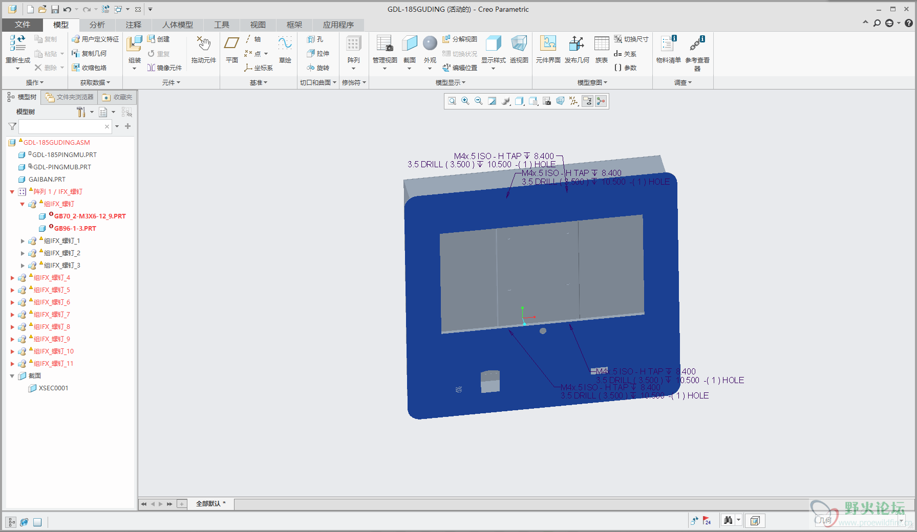

调用模型库里的螺钉,重新打开就没了。这怎么玩?

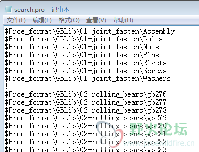

发表于 2019-7-25 08:42 | 显示全部楼层
creo默认的只是在同一个目录下搜索文件。你要在使用该目录之外的其他文件就必须设置搜索文件。
在config.pro文件里设置:
!设置搜索文件-->>>
search_path_file $Proe_format\search.pro
search_path_file $Proe_format\plug-in\afx\parts\prolibrary\search.pro
search_path_file $CREO_COMMON_FILES\afx\parts\prolibrary\search.pro
search.pro的文件内容就是各种各样的路径。

 楼主| 发表于 2019-7-25 08:53 | 显示全部楼层
天地有雪 发表于 2019-7-24 21:02
有没有设搜索路径??
那样会很麻烦,调用的时候能调用,保存的时候不能保存。

你上面的语句直接复制到config文件里就行吗?这个路径我看的不是很明白。
673
1027
发表于 2019-7-25 11:50 | 显示全部楼层
路径要全部改成你自己的全路径。我那个不能直接用的。
