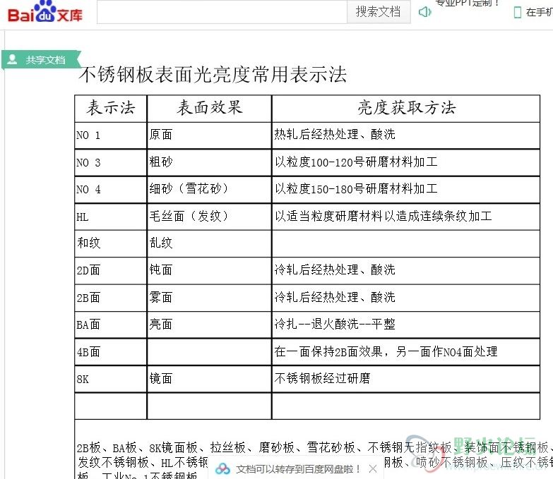

Finishing: #4 brushing on both sides

 楼主| 发表于 2019-7-24 16:26 | 显示全部楼层
ljz37384486 发表于 2019-7-24 16:24
一般是铝件用的比较多
感谢回复,
喷砂不是Sandblasting吗?而且是180#270#
#4是什么意思?材料是不锈钢的

发表于 2019-7-24 17:21 | 显示全部楼层
资料来自网络,请参考。
楼上说4目喷砂的兄弟,
请教一下,4目的砂子,如何喷的出来。
450
541
发表于 2019-7-25 13:37 | 显示全部楼层
这是拉丝啊兄弟....双面拉丝~~~
你这一解释我差点以为我的英语白学了.
