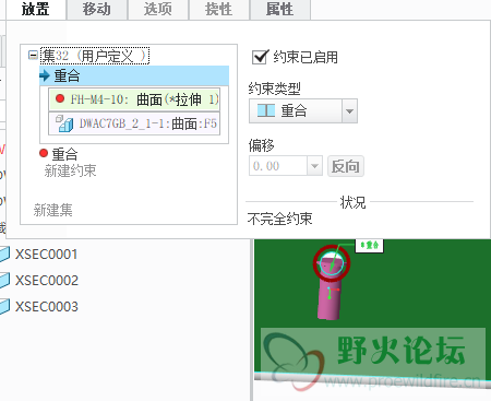

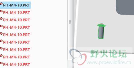

[求助] 为什么被装配元件的参考会丢失?明明没改动它
发表于 2019-7-24 15:31 | 显示全部楼层 |阅读模式
而且调整回来后关掉creo,重新打开还是会出现

发表于 2019-7-24 18:13 | 显示全部楼层
缺少了一个文件?

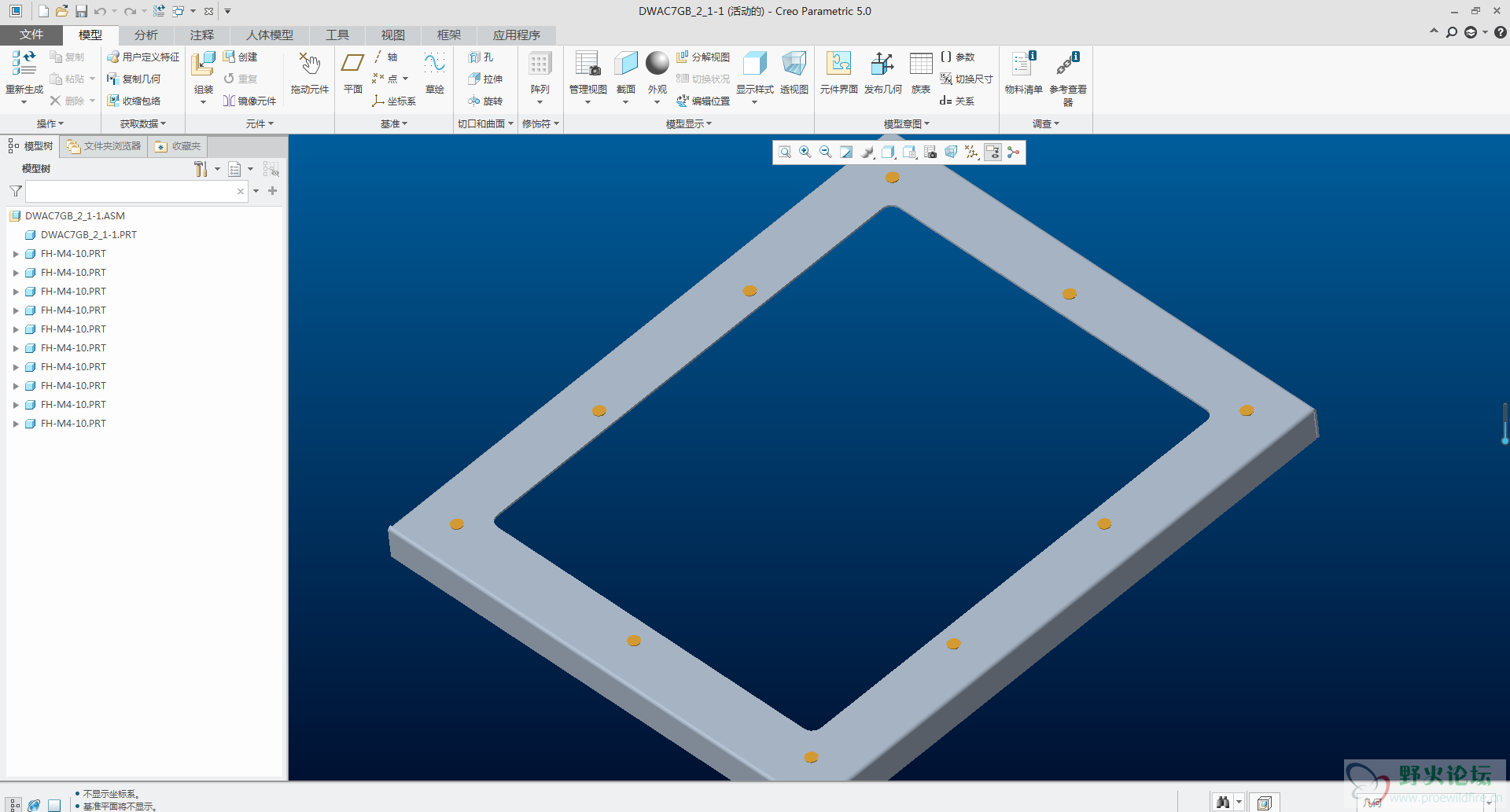

发表于 2019-7-25 09:54 | 显示全部楼层
楼主,将您的图纸重新按照您的样子装配之后,没有出现您说的问题
是不是您调整了之后,装配体没有点击保存啊,   点击保存就可以了(装配体保存)
(附件为     creo5.0   制作)

发表于 2019-7-25 15:05 | 显示全部楼层
我也搞定了, 重新装了 保存了没有出现你说的那种情况
