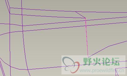

 楼主| 发表于 2019-7-24 14:45 | 显示全部楼层
liurunxing 发表于 2019-7-24 14:33
这么多热心人在给你提供方法,
好歹你也要搞一下。
实体化切割失败
-3
发表于 2019-7-24 15:02 | 显示全部楼层
将紫色零件相应共用的特征发布几何,在目标零件上新建坐标系,通过坐标对齐的方式复制几何。通过更改坐标系的位置调整复制几何的位置,实体化切除

 楼主| 发表于 2019-7-24 20:44 | 显示全部楼层
liurunxing 发表于 2019-7-24 17:13
紫色零件是实体,还是曲面?
根据15#楼反应的情况,
实体,重新上传了零件附件!

发表于 2019-7-25 08:51 | 显示全部楼层
ming222612 发表于 2019-7-24 20:46
重新上传了附件!之前搞错了
我刚下载看了 你这个紫色的是曲面 我在DDI模试里面修补了  还是存在烂面  这就要找曲面高手帮你补面了 可惜 我不是画曲面的高手
