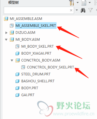

为什么我的总装配骨架模型更改了,子装配的骨架模型不更新更改?
加亮的总装骨架模型文件

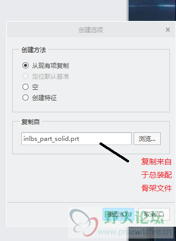

子装配骨架模型文件建立时复制来自于总装配骨架模型

发表于 2019-7-24 08:29 | 显示全部楼层
你这个是复制的副本。不存在关联了。子级的骨架要通过复制几何去参考顶级骨架的信息才可以更新!
