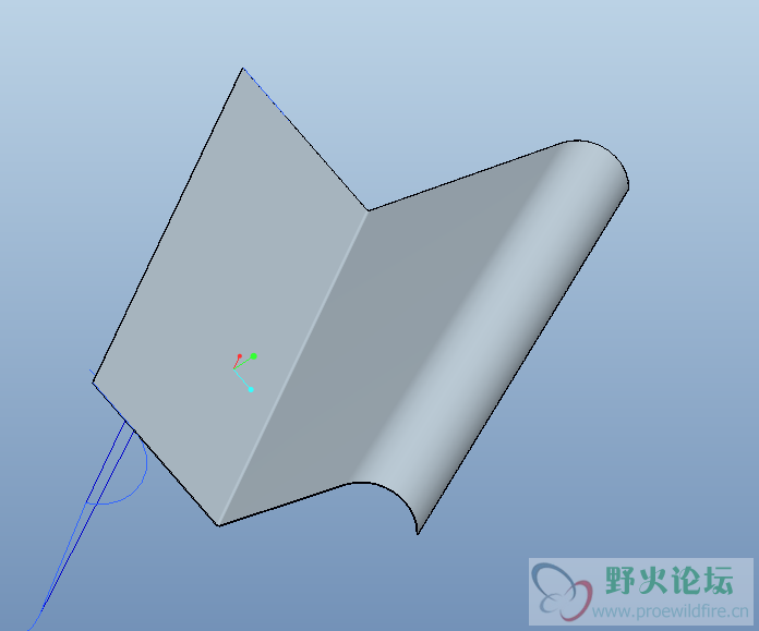

无法展开,见附件,请大师帮助下,谢谢!

你的模型要想展开,基本得重画了。

 楼主| 发表于 2019-7-22 20:17 | 显示全部楼层
lcccslg 发表于 2019-7-22 18:02
你的模型要想展开,基本得重画了。
重画也是一样,展不开啊

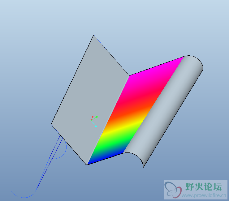

发表于 2019-7-23 08:57 | 显示全部楼层
gxgchina 发表于 2019-7-22 20:17
重画也是一样,展不开啊
我说的重画不是再用你原图建模思路重画一边。你那模型展平时找不到参考平面。

发表于 2019-7-23 09:28 | 显示全部楼层
我刚刚展开了一下,也没有成功,不好意思

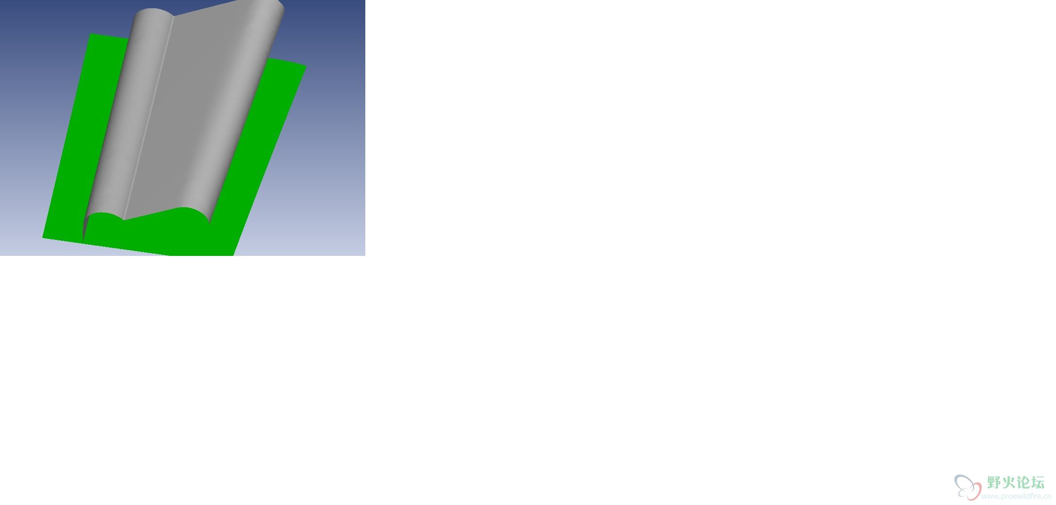

发表于 2019-7-25 09:45 | 显示全部楼层
第三方软件展开的,可以参照附件的DXF文件。

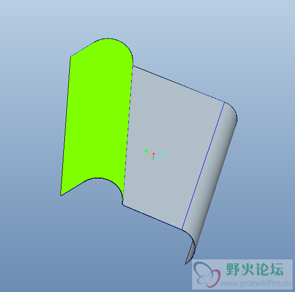

发表于 2019-7-25 16:43 | 显示全部楼层
后面那两个面都是曲面,只能展开前面的两个面。无法一起展开,如果硬要一起展开的话,只有切开。才疏学浅,只能做到这个地步,望大神指点

 楼主| 发表于 2019-7-28 20:54 | 显示全部楼层
谢谢,第三方什么软件?我想是否能用PROE展开的。
