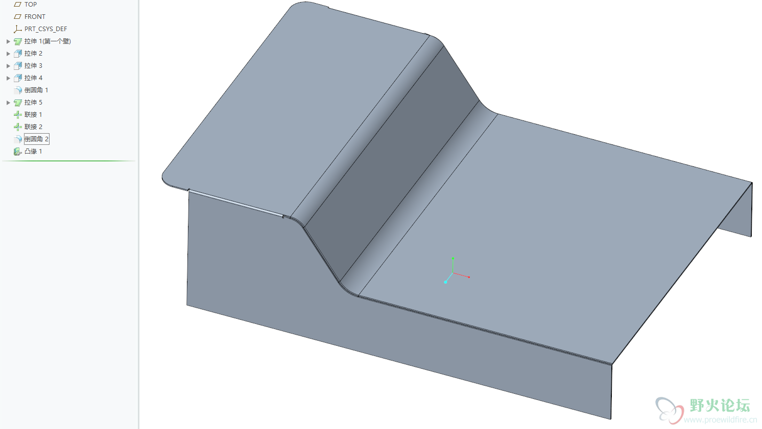

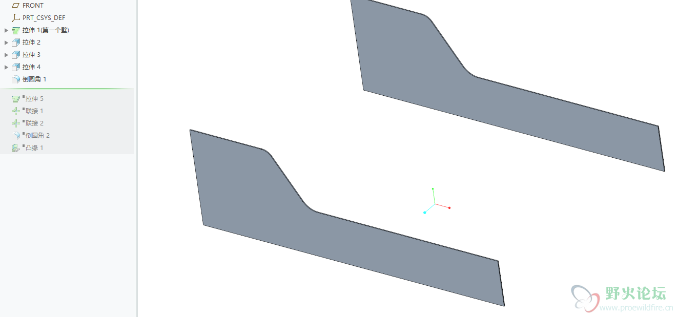

1.用CREO钣金里面的联接命令,两个垂直的面为什么联接不上呢?
2.用联接命令里的止裂槽时,会将沿边线的钣金裁剪掉,怎么设置参数才能将沿边线的钣金保留呢?
刚接触钣金,很多东西不懂,望大佬不吝赐教,谢谢!
画图顺序是1.2.3

 楼主| 发表于 2019-7-23 08:49 | 显示全部楼层
lcccslg 发表于 2019-7-22 18:04
没看懂要保留哪个地方
图2的上表面和侧面已经完成连接,是一个整体,现在要把图3增加的上表面也和侧面连接为一个整体,但现在联接不上,不知道怎么才能做到呢?

发表于 2019-7-23 08:59 | 显示全部楼层
hzmay 发表于 2019-7-23 08:49
图2的上表面和侧面已经完成连接,是一个整体,现在要把图3增加的上表面也和侧面连接为一个整体,但现在联 ...
你那要求是不符合钣金折弯要求的,只能用凹凸模冲压完成。

 楼主| 发表于 2019-7-23 10:43 | 显示全部楼层
您用凹凸模命令,这钣金能展开吗?

发表于 2019-7-23 14:57 | 显示全部楼层
hzmay 发表于 2019-7-23 10:43
您用凹凸模命令,这钣金能展开吗?
按你的意思连接起来的钣金能展开吗?

 楼主| 发表于 2019-7-23 15:35 | 显示全部楼层
slwolf 发表于 2019-7-23 14:57
按你的意思连接起来的钣金能展开吗?
不联接的话,表面有缝该怎么处理呢

发表于 2019-7-24 07:53 | 显示全部楼层
hzmay 发表于 2019-7-23 15:36
不联接的话,表面有缝该怎么处理呢?
凹凸模冲压 楼上很好回答你的问题 你这个能折弯机折弯吗 建模先考虑下怎么折弯吧 至于能不能展开 你问不如你自己做了知道
