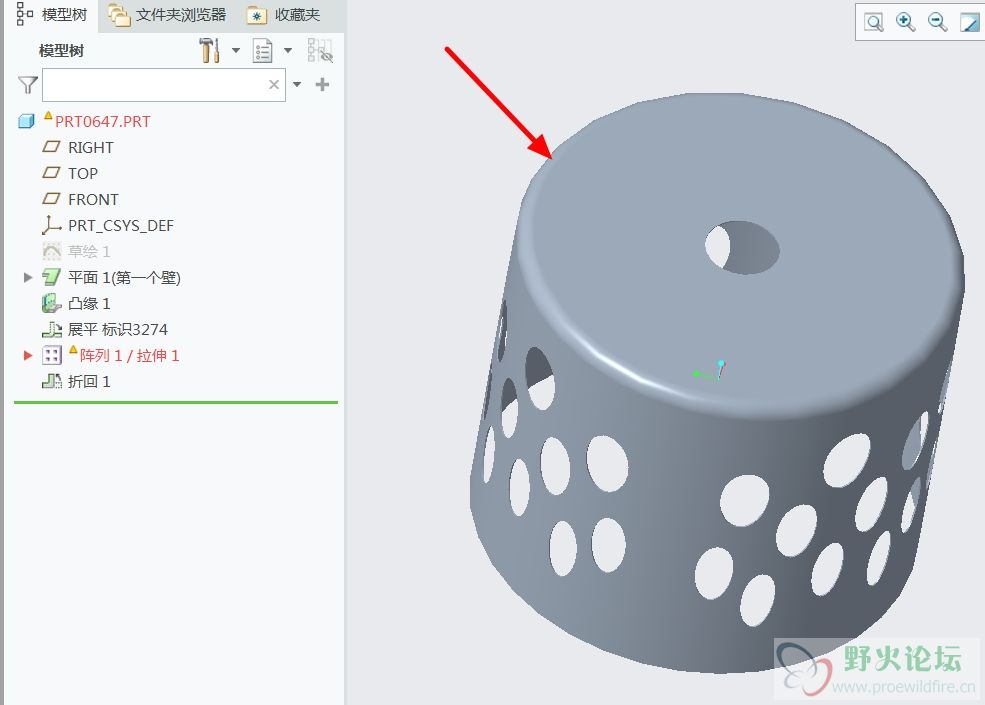

还请大佬帮忙看一下!不胜感激!
截图

折回时,折弯边位置不能有孔,你把孔的边界调小点就能折回了。

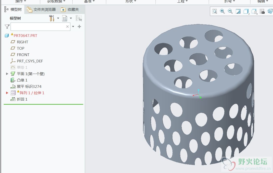

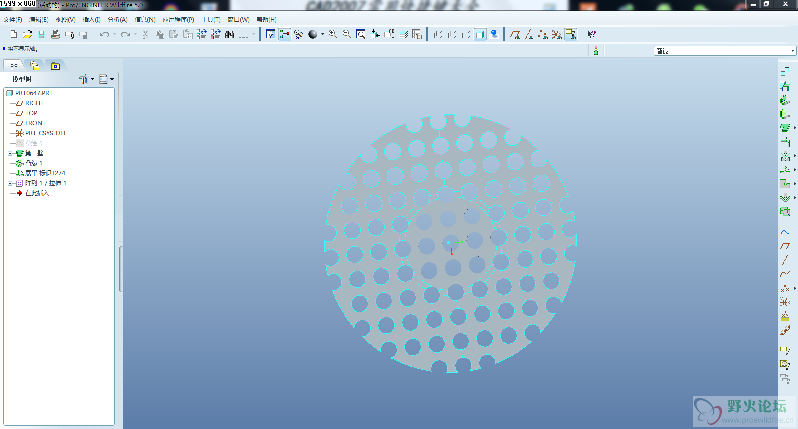

发表于 2019-7-22 18:26 | 显示全部楼层
折回位置去掉孔
折回位置去掉孔
谢谢,画出来了
