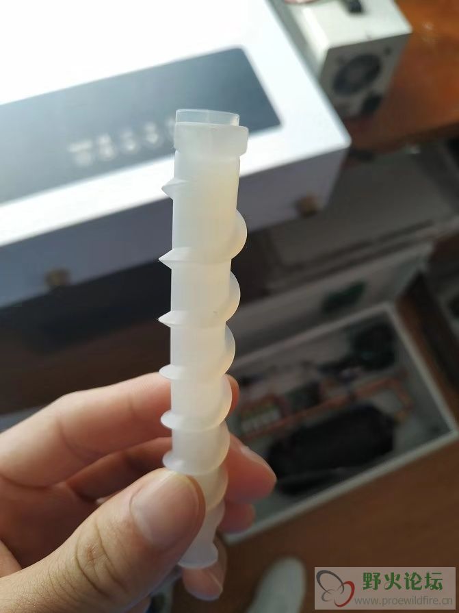

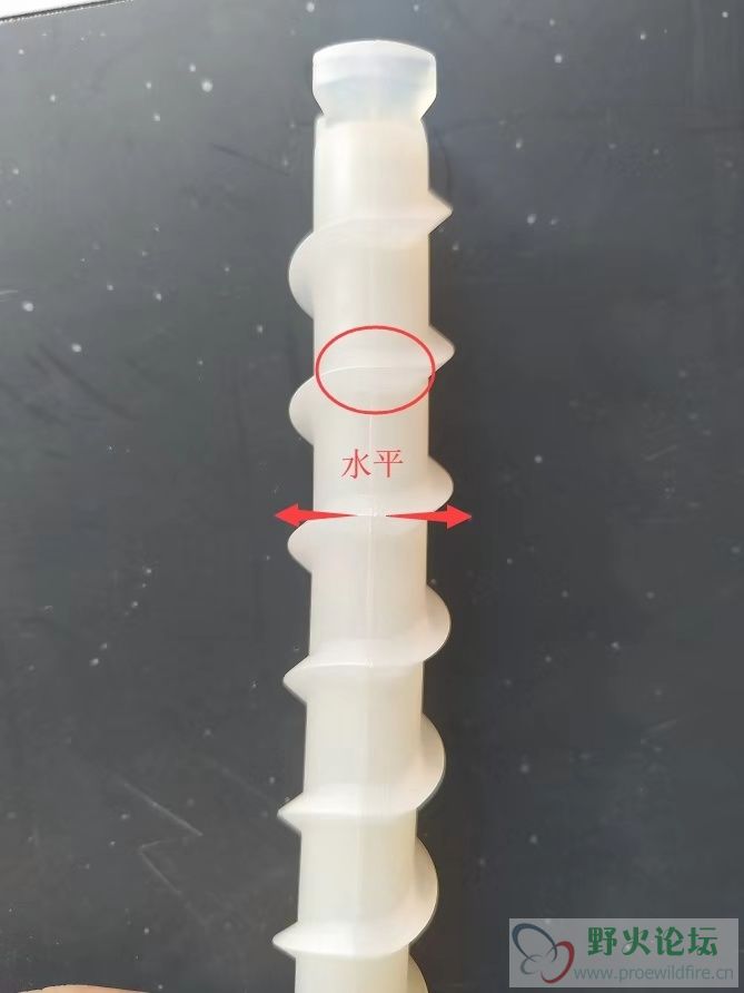

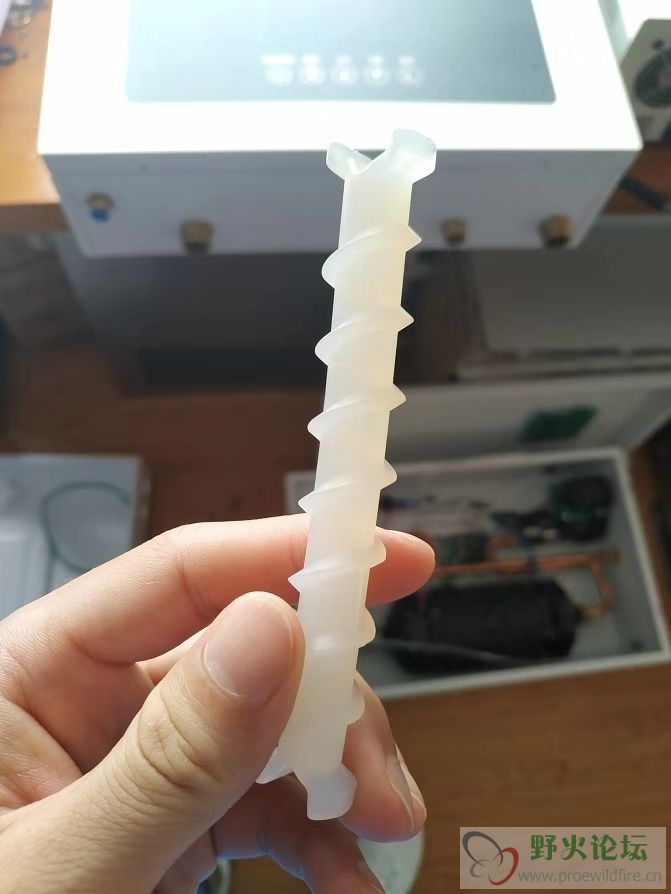

目前我有一个产品抄数造型,整体结构见附件。造型后供应商反馈无法顺利开模,原因在于螺纹结构分模线上有吃料拉伤(强制脱模),目前需要变更成正常的顺利脱模。但结构上由于本人工作时间不长,经验能力欠缺,所以一直无法按照实物形状进行修改变更。在此向各位大神求助!如果有人可以协助,小弟微信红包10元或者支付宝作为小小心意。谢谢!
整体结构
整体结构
分模线位置螺纹结构水平,顺利脱模(目前造型的困惑点)

硅胶材料出模也会拉伤?非要修出模斜度就要用拔模检测把倒扣区域的面拉伸去掉,然后靠分型面的地方拉伸一个直身面出来,再做个面和之前的面衔接一下,大概思路就是这样

 楼主| 发表于 2019-7-22 14:56 | 显示全部楼层
kusoray 发表于 2019-7-22 14:05
硅胶材料出模也会拉伤?非要修出模斜度就要用拔模检测把倒扣区域的面拉伸去掉,然后靠分型面的地方拉伸一个 ...
你说得对,硅胶材料很多都比较软,都是强脱的。我的意思是说,如果变更才硬点的硅胶材料,或者变成其他塑胶材料,到时候就会有问题了。既然是不懂,所以就要不耻下问。于是就有了现在这个贴子了。谢谢!

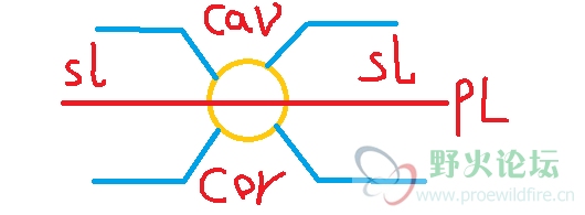

另外可以这样做

做个分型面然后做角度分析。不是同一颜色的地方,就稍微调一下。保证顺利退模即可。

弹性材料脱模拉伤??螺纹本身自带斜度,脱模拉伤应该时冷却的问题,如果温度降下来了,硅胶料自己的弹性就能保证不拉伤了。很多时候打样问题来自加工,很多工人不愿意动脑子解决问题,就把问题丢给跟模,跟模丢给结构。个人认为,这个产品模具冷流道重新设计比产品重新设计好,个人愚见,欢迎同行质疑。

发表于 2019-7-22 21:02 | 显示全部楼层
分模线位置螺纹结构水平,脱模当然没有问题,会拉伤。
你把水平修改成斜度,什么问题都没有!
