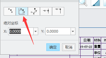

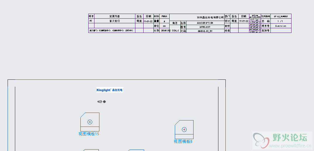

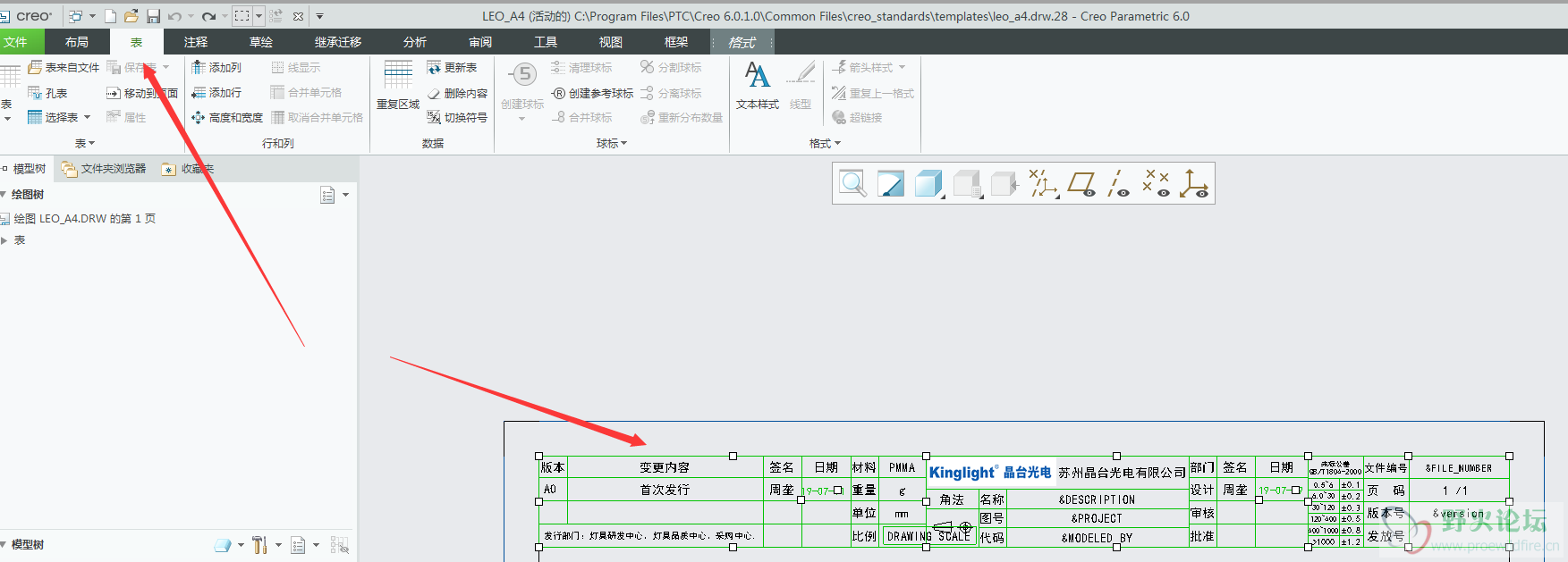

选择表,然后鼠标拖动选择所有表格,按ctrl+x,这个是剪切的意思。然后按ctrl+v。选择第二个,然后点确定,继续选第二个,输入x和y的坐标。点确定,效果如图所示。
570
715
发表于 2019-7-22 13:37 | 显示全部楼层
看图顺序要反过来看。

 楼主| 发表于 2019-7-22 14:43 | 显示全部楼层
这样是可以。

发表于 2019-7-22 15:21 | 显示全部楼层
你想要移动要到哪里就先画一条线,然后在原来的地方也画一条线,用标注测量出xy坐标。就可以移动到你想要的位置了。
