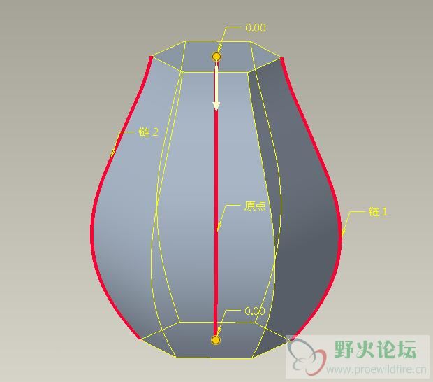

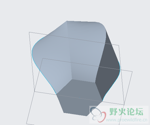

上面是效果图,一个瓶子一样的东西,是六棱形的,而且从上到下直径不一样。我尝试了好久都画不出来。最多得到如下结果
中间不是规则六边形。
现在不知道怎么处理
9001.prt.zip
77.25 KB, 下载次数: 24
我做的文件

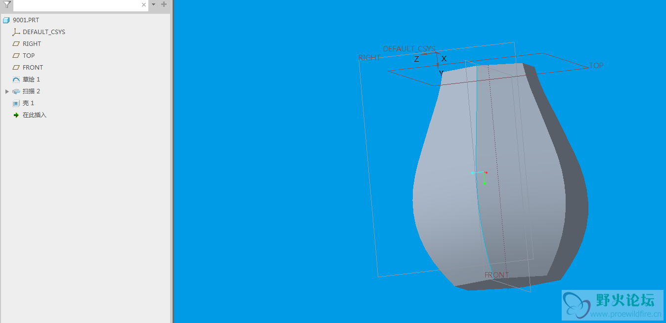

发表于 2019-7-21 08:18 | 显示全部楼层
不知道是不是要这样
不知道是不是要这样
不知道是不是要这样的效果

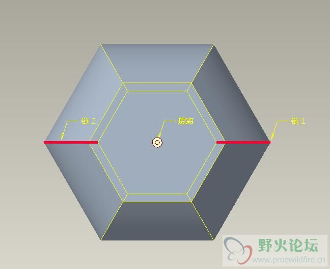

 楼主| 发表于 2019-7-21 10:17 | 显示全部楼层
shuzhi12 发表于 2019-7-21 08:18
不知道是不是要这样的效果
视角原因看不太清楚,就是在每个高度都是正六边形截面

发表于 2019-7-21 14:16 | 显示全部楼层
约束好就行了

 楼主| 发表于 2019-7-21 17:05 | 显示全部楼层
居然如此简单
谢谢大神
