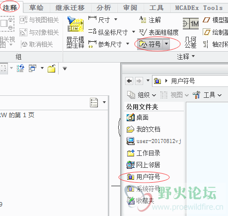

config.pro中一些路径问题希望能得到回答
工程图:
1.(图片中)这个路径如何定义英文是什么
2不只有这些如表面粗糙度
3球标的路径设置又是什么
我愚钝我想了一下午想不出来
焊接符号的页面框
焊接符号的页面框
发表于 2019-7-21 09:35 | 显示全部楼层
pro_symbol_dir  配置这个选项指定用户符号目录
 楼主| 发表于 2019-7-22 15:12 | 显示全部楼层
谢谢你,太感谢了
