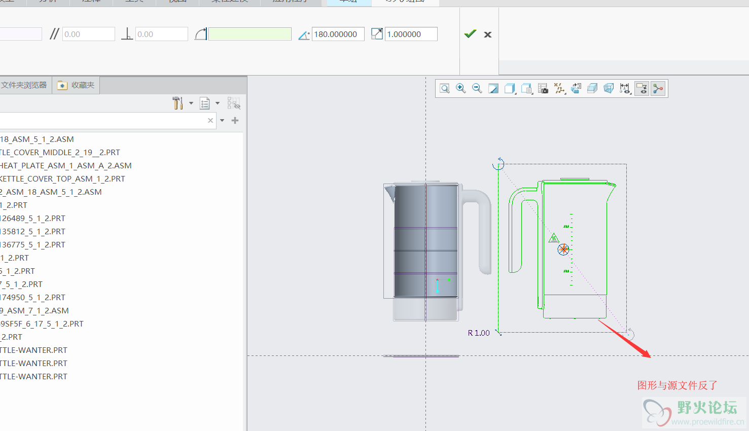

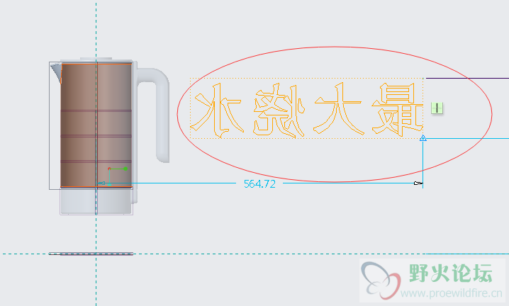

草绘里的文本是从上下往上点字体才是正的,至于CAD的图形那是你把图旋转了180度

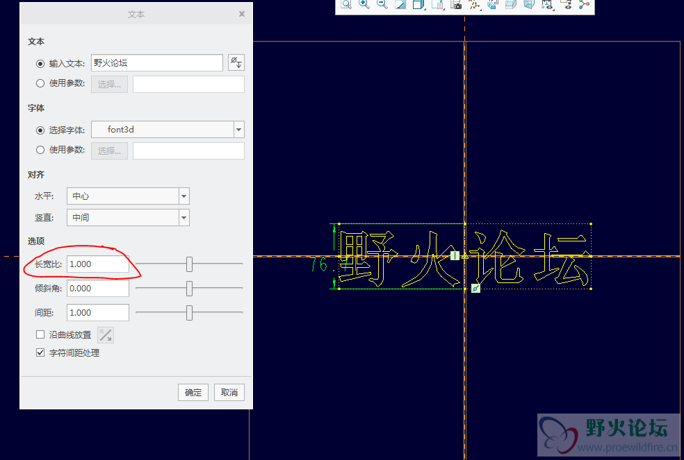

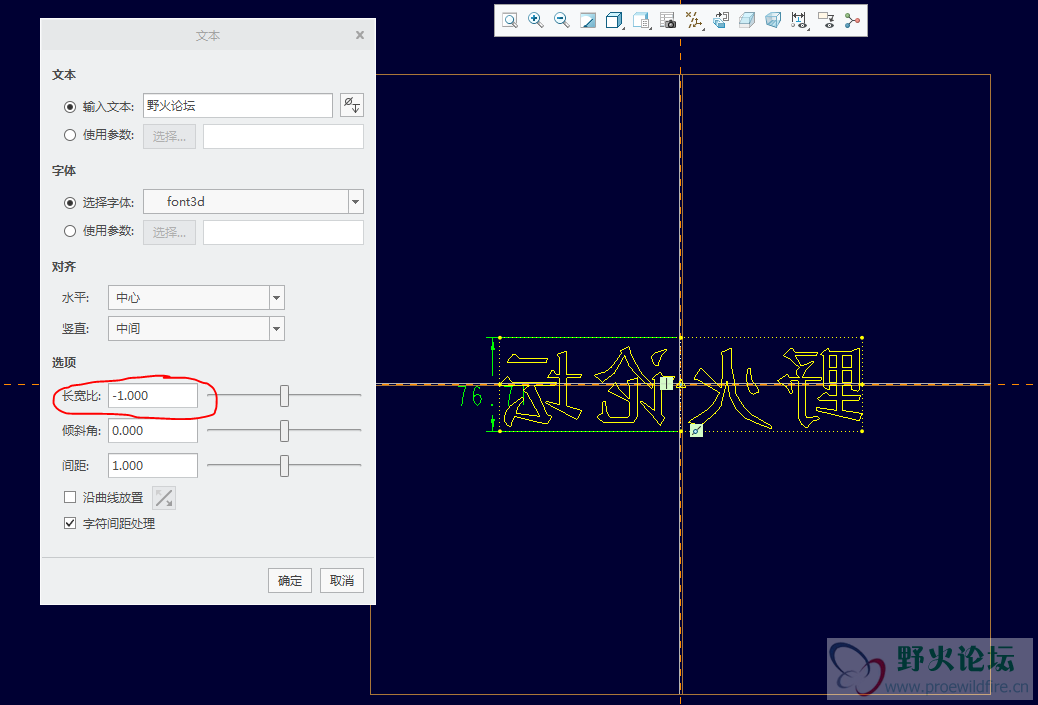

设置长宽比就可以了,负数为反!
