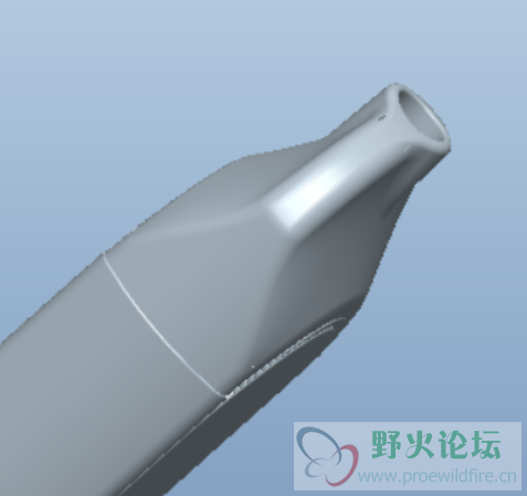

新手求助!!!
如图片:我要画一个零件,做一个孔刚好配套图片上的零件,可以把图片上的图片放进孔位里
为要如何操作,操作步骤是怎么样的。
非常感谢!!

在孔的位置(你要画图的位置)新建一个基准平面,视图-图片-插入你的图片然后调整图片大小(你的零件的准确大概尺寸)然后回到零件建模模式下你就可以建模了,以上步骤俗称跟踪草绘(实在不懂建议百度)
一个拉伸走天下

我有图片上零件的STP格式的3D

在装配图里把图上的零件放在你要画的零件的合适位置,复制图上的零件面,偏移一个装配公差值,然后用这个偏移面实体化切除你要画的零件即可得到想要的孔。

那在装配环境下建模就可以了

插入-共享数据-复制几何
