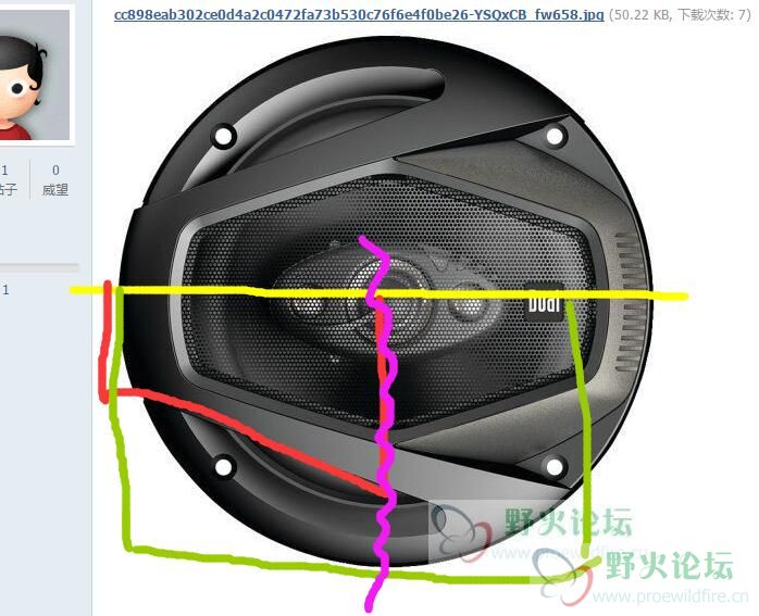

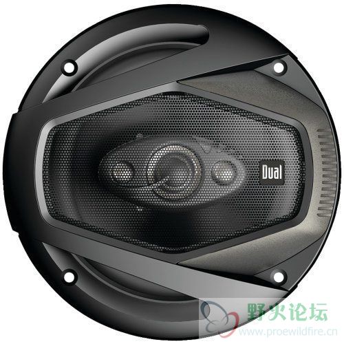

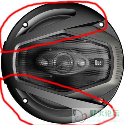

網路看到的圖片,想試畫下,發現紅色部分不會建
有大神可以教一下嗎?

发表于 2019-7-19 18:00 | 显示全部楼层
这是和中间那个面是一个大面切了补得哦
一个拉伸走天下

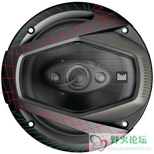

发表于 2019-7-22 09:46 | 显示全部楼层
1.红色线曲面,为整圆顶球面大面切割成想要的造型面
2.绿色面与红色面相交位置为相切,绿色面做出层次
红色线面与绿色线面相切连接
红色线面与绿色线面相切连接
发表于 2019-7-24 14:19 | 显示全部楼层
3楼正解,用它的图片说的话就是先做红色大面然后切除你要的形状,绿色就是画线边界混合做出来,我想到了就是这样

发表于 2019-7-29 17:04 | 显示全部楼层
先做绿色大面,然后接红色面高于它,先不要合并,再切出来分别加厚或拉伸。
