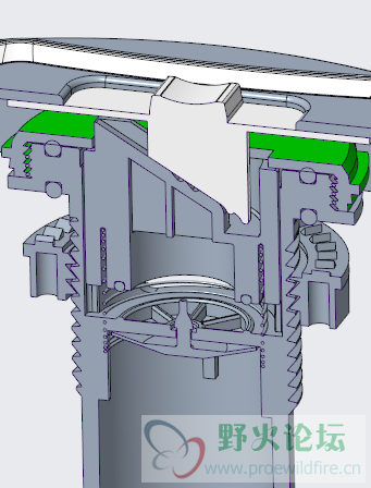

一个斜梯的结构设计,各位还有没有更简单的方式,齿轮方案已有!

由按钮的横向运动转换成上下运动,请各位大神再出良策,早先的方案是齿条+齿轮+螺杆推进, 比较复杂,其实越简单实现越好, 谢谢!

负载大不大

负载很小,应该就是在2Nm上下
