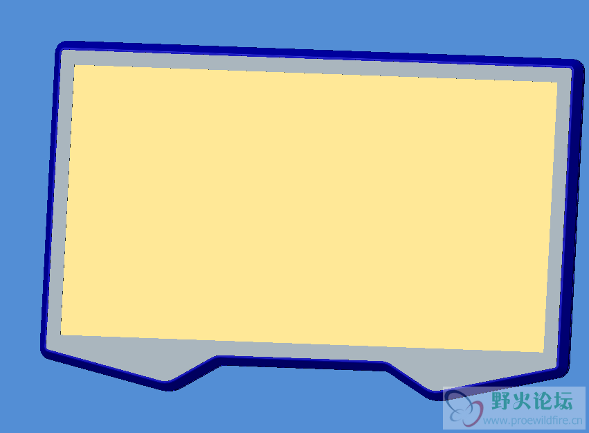

需要做一个显示器,显示器四周需要环形发光结构。
1、请问是用哪种工艺可以实现?
2、结构上需要如何处理?
3、材质选择?
4、有同行经验的大神请指点下。

可以参考这种,图片是百度找的,亚克力丝印或者镭射

丝印+镭雕/IMD/双色注射都可以实现

周围包一圈导光材料就行,兄弟你是用在哪种设备上的?咱们互相学习学习,导光材料这块我有点不懂。底部一圈led灯板。外面再包一圈外壳。你们有用过导光材料不?就是网上那种霓虹灯用的材料

显示设备,就是没有类似环形发光结构设计经验,才来求助哈。这个需要完全从结构上来做,才保证美观。灯条那种硅胶的,包裹一圈,靠的是双面胶粘接,易脱落吧。

查了一下材料应该是硅胶,至于加什么添加剂,就不是很清楚了。

你可以设计安装位置啊。其实也可以设计个槽用灌封胶封,当然批量生产开模还是方便一点。另外我是想问你们是做哪个领域的,我们做图书设备老板有这种要求,说实话这种设计劳心劳力,成本有高,结果只是为了好看个人比较不喜欢做这种灯光设计

双色注塑或者套啤吧,如果老板肯多花钱的话

豆腐做成肉价钱了,得不偿失。不得行。
