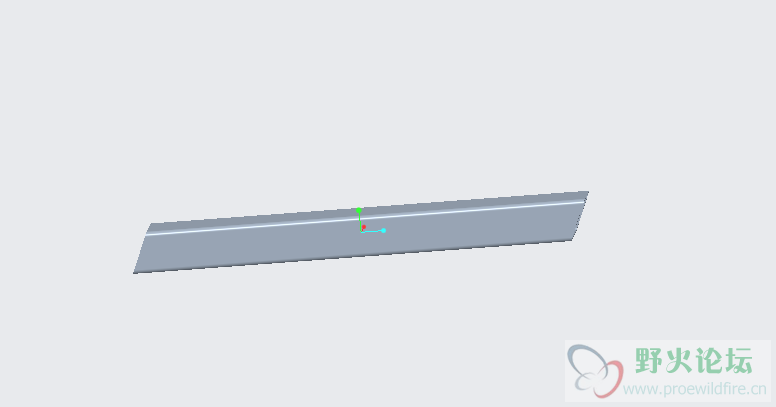

发表于 2019-7-18 16:39 | 显示全部楼层 |阅读模式
这种斜方管如何标记
发表于 2019-7-18 21:23 | 显示全部楼层
工程图里有尺寸表示清楚就行了

发表于 2019-7-19 09:36 | 显示全部楼层
标记时要考虑实际是怎么使用的,你这个385尺寸标出来没有任何实际的意义,个人习惯使用情况和加工顺序同时考虑,像你这种方管肯定是挤出然后切割,所以把切割角度和长度标出来就好了,总长度最好也标上(两对角)

发表于 2019-7-19 14:08 | 显示全部楼层
按加工方式标注尺寸,想下如果自己加工,需要哪些尺寸能加工出来
