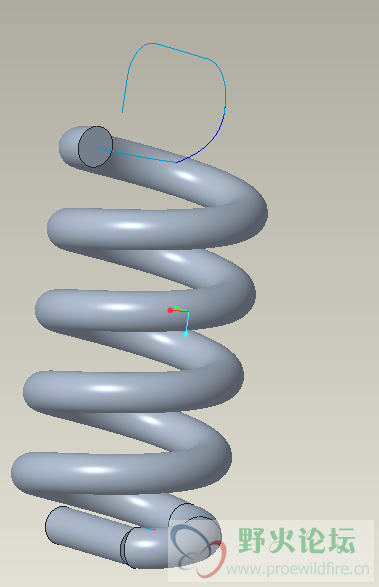

草绘到圈怎么过度到后面的草绘,求大神指导?

 楼主| 发表于 2019-7-18 15:57 | 显示全部楼层
我可以把三维给发你们,帮我画一下,我看下过程。谢谢大神。

发表于 2019-7-18 16:12 | 显示全部楼层
选过渡两个面,移除

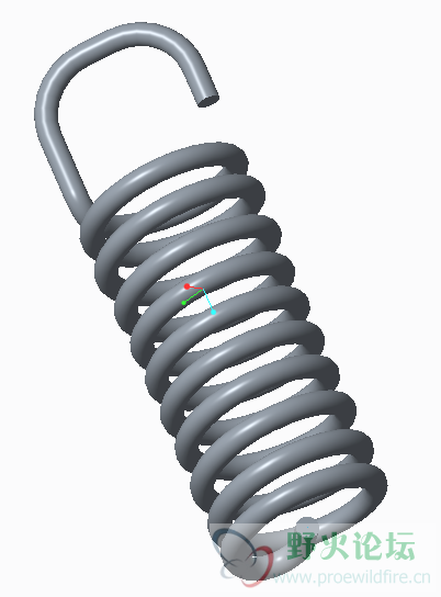

可以看下面帖子
多种弹簧的画法
http://www.proewildfire.cn/thread-122041-1-1.html

发表于 2019-7-19 08:33 | 显示全部楼层
结合处圆弧过渡,扫描!
发表于 2019-7-19 14:13 | 显示全部楼层
端面应该要约束垂直?

发表于 2019-7-19 14:51 | 显示全部楼层
先把线做好了  最后一步到位的扫描

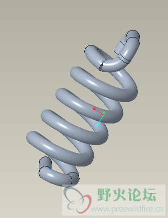

发表于 2019-7-24 10:25 | 显示全部楼层
附件creo3.0
prt0002.prt.rar
427.9 KB, 下载次数: 28
