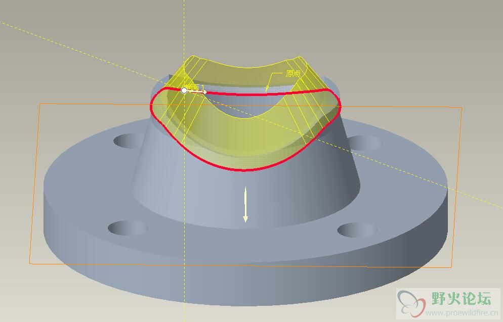

请问,平面加曲面的情况怎么倒角?我要倒37.5°x5.62的角,但是总是失败。如图,包括另外的那个曲面也是需要这样倒角的。

发表于 2019-7-18 09:38 | 显示全部楼层
直接旋转减材料就行了
 楼主| 发表于 2019-7-18 10:15 | 显示全部楼层
celnbftj 发表于 2019-7-18 09:38
直接旋转减材料就行了
不好旋转,那个扣成半圆形的地方不可行

发表于 2019-7-18 10:32 | 显示全部楼层
先做条辅助曲线(偏移5.62),再做个可变截面扫描(控制角度37.5°)就可以了
处处留心皆学问.
 楼主| 发表于 2019-7-18 10:34 | 显示全部楼层
谢谢,好复杂,但是您说的这些功能我还都没怎么用过。。。

 楼主| 发表于 2019-7-19 09:52 | 显示全部楼层
请教大神,我辅助曲线弄好了,但是做扫描的时候怎么提示失败,也不能做可变界面扫描,都不让进草绘模式。

发表于 2019-7-19 10:09 | 显示全部楼层
轨迹线不能有清角,你可以先倒个小圆角,得到相切的轨迹后再移除还原
处处留心皆学问.
