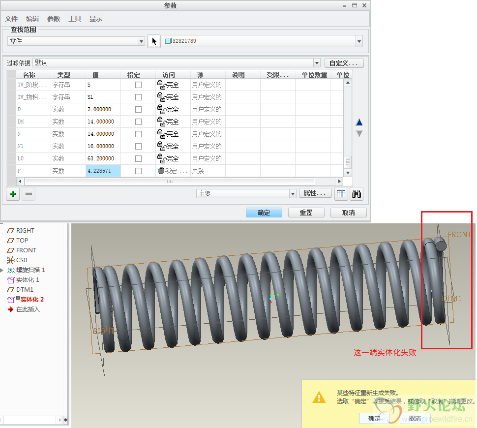

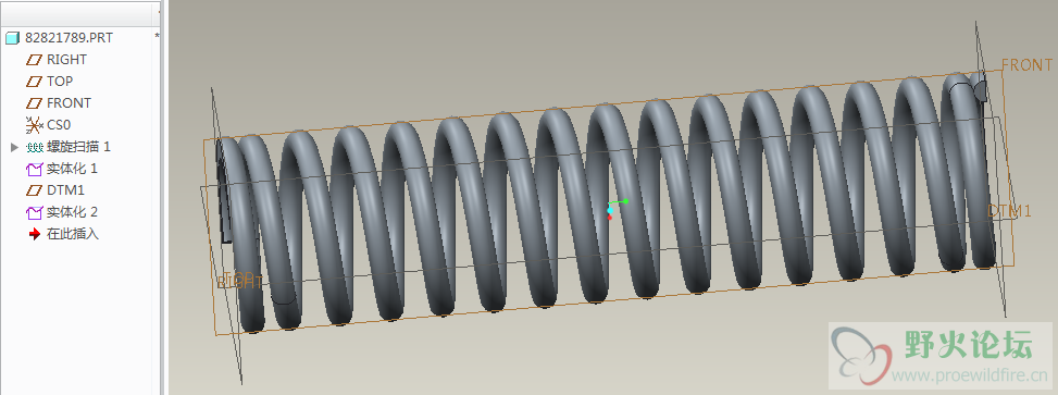

设计两端并紧的磨平压簧时,设置参数如图-01所示
当中径DM与有效圈数n不相同时,两端采用实体化切除,正常,如图02所示
当中径DM与有效圈数n相同时,只有一端可以实体化切除,另一端失败,如图03所示
附件中有模型文件
请各位高手指点

 楼主| 发表于 2019-7-17 20:49 | 显示全部楼层
注意本模型,采用全参数化建模的方式。DIM1平面的偏移值=L0(自由高度)
当DM=n时,不光实体化失败,连在DTM1平面上进行拉伸,也失败。

发表于 2019-7-18 09:19 | 显示全部楼层
把精度改回0.0012,点再生两次。

 楼主| 发表于 2019-7-19 12:34 | 显示全部楼层
celnbftj 发表于 2019-7-18 09:19
把精度改回0.0012,点再生两次。
thank you
发表于 2019-7-19 14:31 | 显示全部楼层
把精度改回0.0012,点再生两次。
为什么和精度有关
