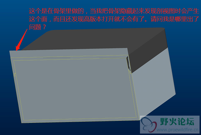

如附图说明,附件麻烦点链接下载文档(proe5.0版本)

建层,隐藏????

里里外外都隐藏了还是一样存在

这个应该是PROE本身的问题,一般是截面切到了小面小边之类的,找到这个地方,倒个R角C角,或调下精度试试

精度调最小没有用,然后您说的切到了小面小边这个什么意思?我补充说下:纵向截面不会哦

显卡 或者软件本人问题。

我用的5.0(m280)打开也没有这个问题,还有一种可能是截面跟某个器件的面重合,刚好切在面上。
