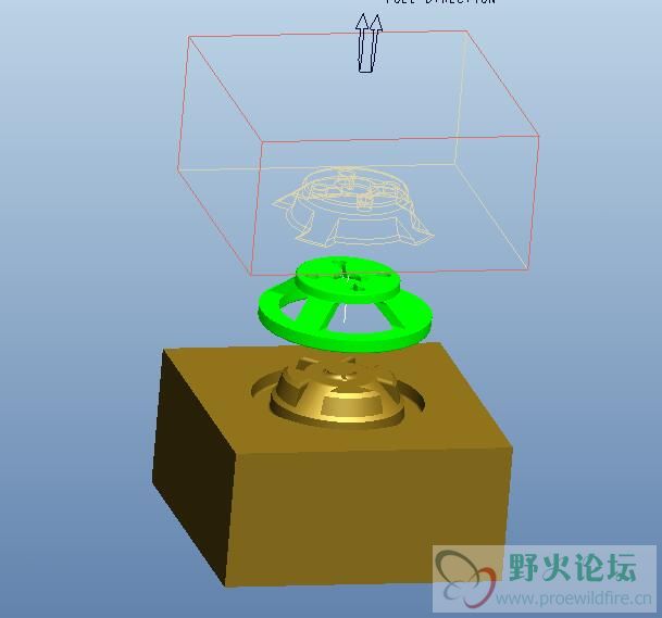

以下为小件分模,出现的异常,1.CREO下端的说装配元件的精度有冲突(不知道怎么改让让其统一,网上有很多种说法,但不知道哪种对,试了几次都不行,)2.使用裙边曲面分模是总提示有分型面有问题,以下为个人出现问题的截图,请大神们看看,附开模零件产品图

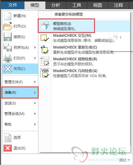

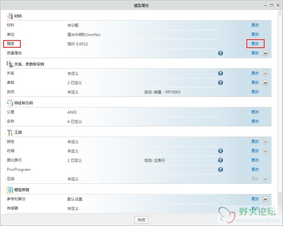

更改精度方法如附件,先打开一个零件(零件A的精度为标准),再打开另一个零件B,使B精度和A一致

发表于 2019-7-17 15:48 | 显示全部楼层
772814019 发表于 2019-7-17 15:37
谢谢解答,再请教下,第二个零件的精度是在模具制造模块下改动么
最好在分模之前改好,这样后面生成的零件自动是一样的精度,如果后期再改,就要一个个单独打开改了

在模具制造模块中定位参考模型时没有问题,但是一但创建工件,增加收缩率后就会有装配元件绝对精度有冲突,且看了所有零工件的精度都是相对精度,难到是要把系统里的精度全部改成绝对精度么,谢谢!

发表于 2019-7-17 20:07 | 显示全部楼层
772814019 发表于 2019-7-17 15:57
在模具制造模块中定位参考模型时没有问题,但是一但创建工件,增加收缩率后就会有装配元件绝对精度有冲突, ...
你可能选项搞错了,装配进去的时候选"同一模型"就没有你这个问题了,默认的话它会帮你新建一个后缀是ref的文件,里面的特征是“合并”(电脑上没有软件,可能记得名字不正确),这样就产生精度冲突了,建议自己新建一个prt,再外部复制几何把分模的模型复制进来,分模档里选"同一模型"
