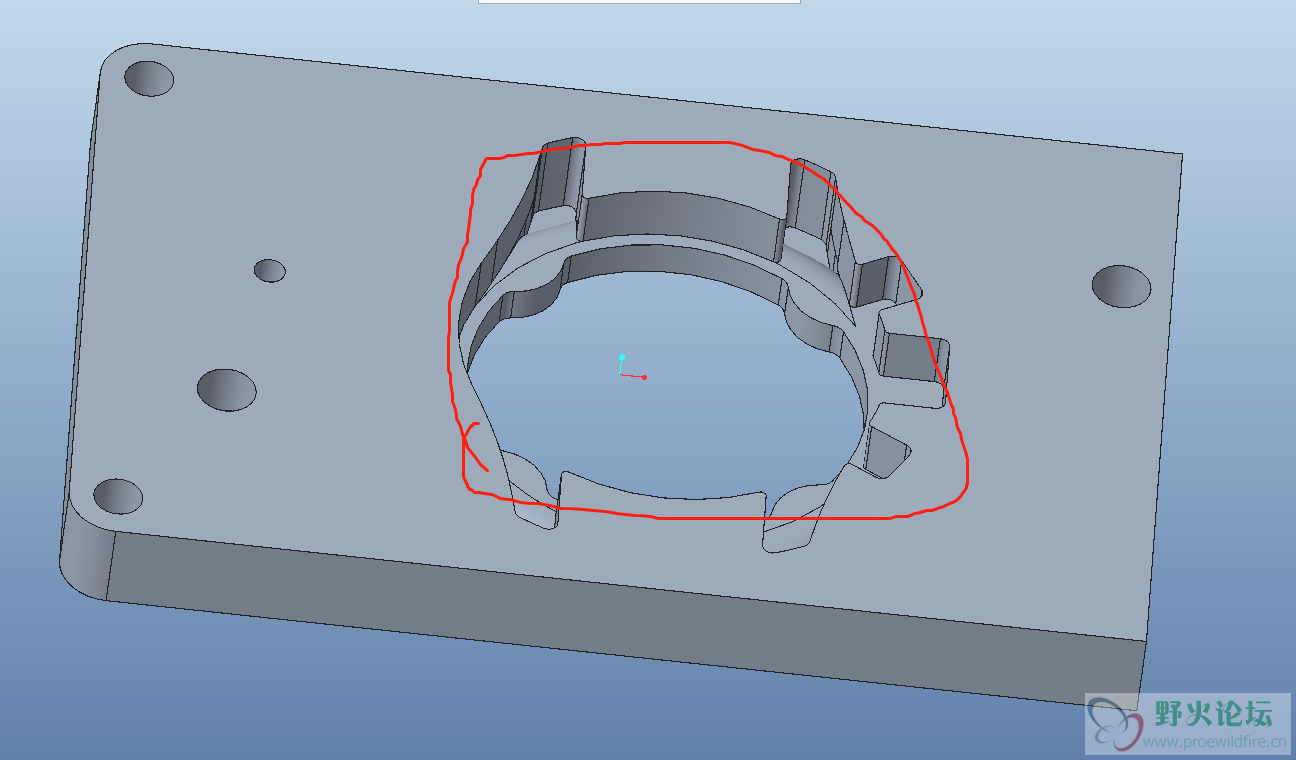

我从外部导入STP文件,如下图,想要把内部模腔放大0.3MM,怎么操作?
类似的导入模型特征放大缩小一般是怎么操作的,网上很多教程都是内部建模教程,感觉这种导入的或者修改的教程很少~~~ QQ图片20190717115153.png

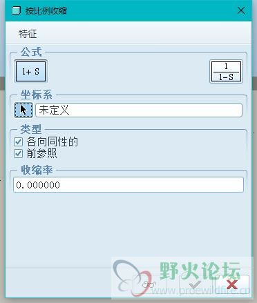

已经知道要放大30条就用偏移命令把面偏移出去,如果需要同步放大缩小建议把腔体单独做个实体的文件,用模具里面的缩水命令放大,然后再装配进来减腔,这样比较直观,如果你知道加工方式的话,其实可以不改造型,直接在刀路或者火花位里在刀具的补偿里放大

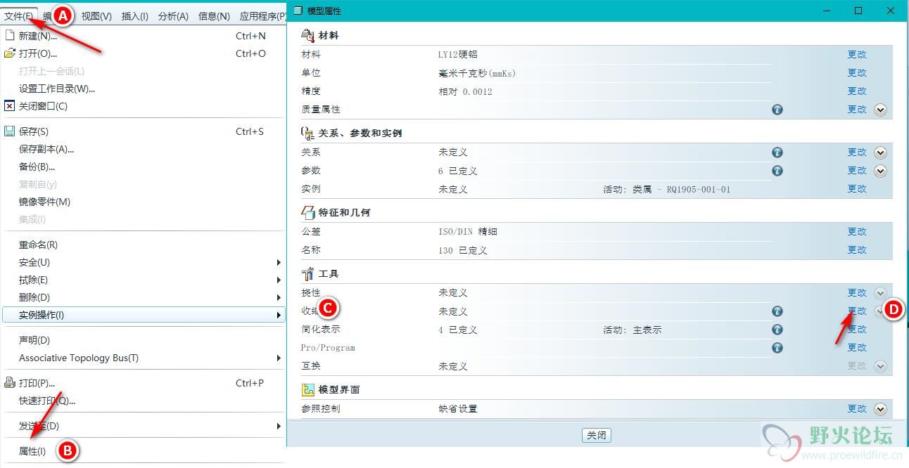

缩放模型的具体操作参照图片(proe5),其他版本有所不同,原理一样。至于你要的0.3mm,按楼上说的比较实用。

柔性建模里的偏移命令
