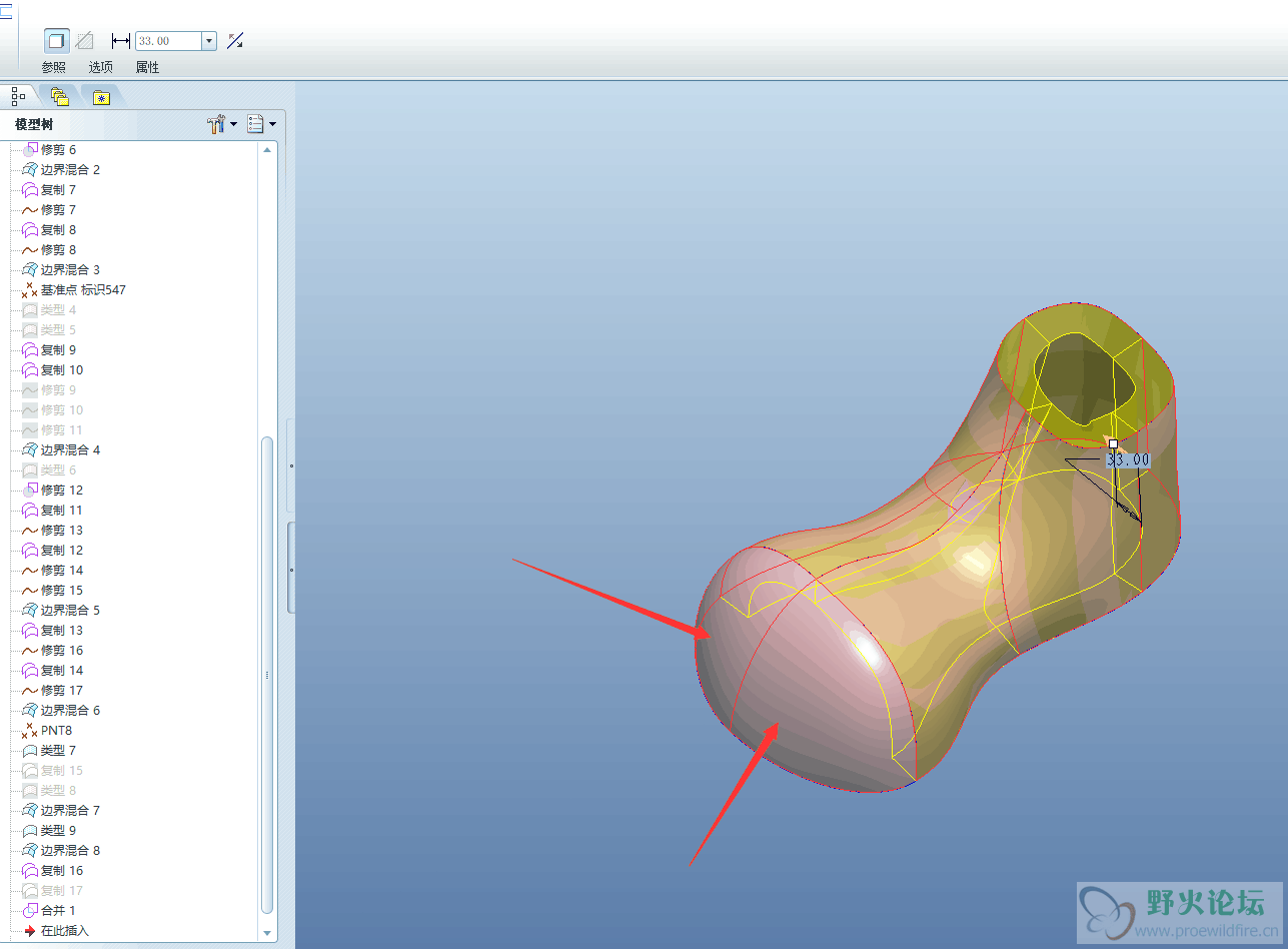

曲面做出来的但是不能加厚,是不是我做出来的曲面问题还是其他问题???
前面的不能加厚
前面的不能加厚

你的曲面是三边面构的,把收敛的地方用四边面再补下会稍微好点

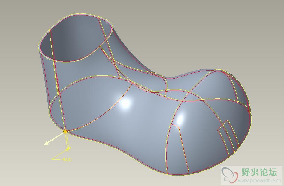

用样式就好了,边界混合在线框模式下明显可以看到两个混合间有两条线,做好了问题也多。

感谢你的回复,可是我往里面加厚还是失败,我再尝试多几次。只还没理解到三角面有些能加厚,有些又不能加厚,判断不了是曲面还是其他的原因反复修改

感谢回复,新手呀,样式还不怎么会,边界混合里有条件约束,就是不知道样式里面的相切约束是怎么样?

  学做线 就按楼主的学,学做面 按这个简单粗暴
Creo 3.0
w.prt.rar (71.5 KB, 下载次数: 20)
