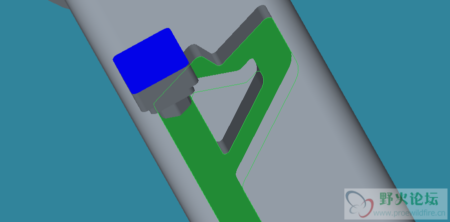

如下图,客户提供的图档,大家有见过相似的装置吗?听说是什么滑动开关?有大神知道什么工作原理吗?还望赐教!
补个3D

发表于 2019-7-16 16:58 | 显示全部楼层
应该类似那种按一下到位卡住,再按一下复位。比如圆珠笔的按键,只是结构不一样。

发表于 2019-7-16 17:38 | 显示全部楼层
是push-push机构,现在热卖的高档垃圾桶的桶盖就用到

发表于 2019-7-17 08:38 | 显示全部楼层
类似这种开关,按一下卡住,再按一下复位
