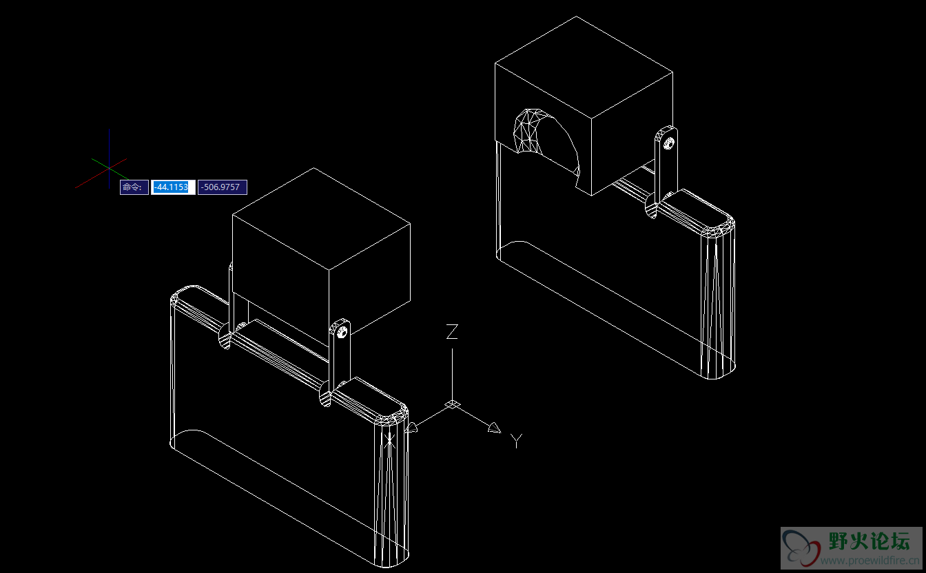

我想把creo的图转到cad里面每次都转的很怪,请教各位大大怎末我哪里操作有问题

creo 要另存 ACIS *.sat   到ACD 在 插入ACIS 选 *.sat 即可! 这样才会是实体可编辑的. 三角面体是不可编辑只能参考!!

你是直接在零件模式下另存为dwg的,所以这样,应该先进入工程图在转出DGW格式
