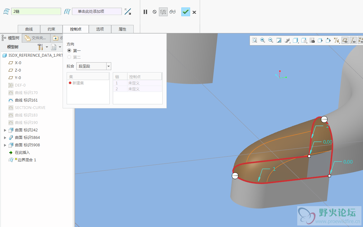

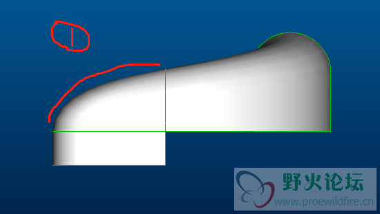

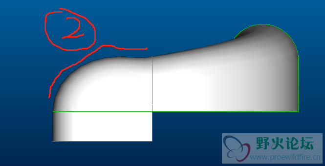

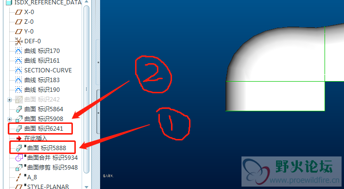

下面第一张图是想要的过渡效果,第二张图是我画的,第二张图是2个曲面对应的特征,就是做不到一样。
知道的帮我看一下,谢谢。

边界混合就可以啦,控制点那选段至段即可

这是PREO帮助里的一个例子,他用的是混合,但我做不出他的效果
下载的附件往下拉一个特征就是他们原来做好的

发表于 2019-7-15 20:29 | 显示全部楼层
圆弧顶点限位了,限位符号删掉
