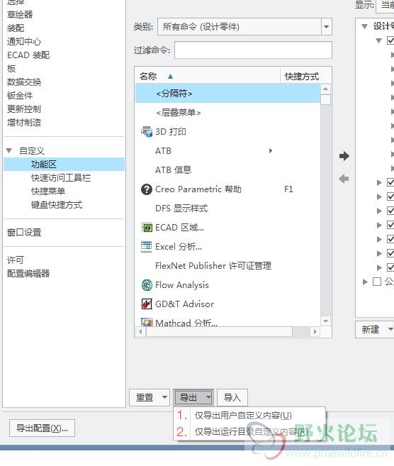

请教一下,导出设置好的creo界面文件,可是遇上了两个选项。见图
区别
区别
“仅导出用户自定义内容”,“仅导出运行目录自定义内容”
想请教一下大神这两者的区别,导出的结果的是否存在差异,体现在哪里?

发表于 2019-7-14 17:27 | 显示全部楼层
第一个应该是只导出自定义内容,第二个是将本次界面全部备份,除了自定义外都是默认的,所以看不出区别

发表于 2019-7-14 20:48 | 显示全部楼层
官方帮助文件:
“仅导出用户自定义内容”(Export only user customizations) - 导出 \User Profiles\<current user>\My Documents 目录和运行目录中 .ui 文件中的用户自定义内容。
&#9702; “仅导出运行目录自定义内容”(Export only run directory customizations) - 仅当配置选项 load_ui_customization_run_dir 设置为 yes 时才显示此选项。它从运行目录的 creo_parametric_customization.ui 文件导出自定义内容。

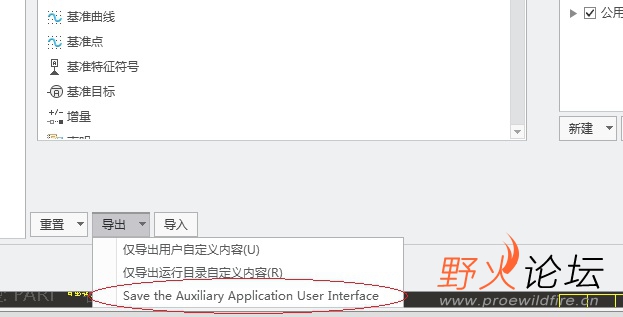

理解力有限,看完帮助来看贴,还是不明白,
我的Creo8.0还多了一个选项,好像是保存插件界面配置的
