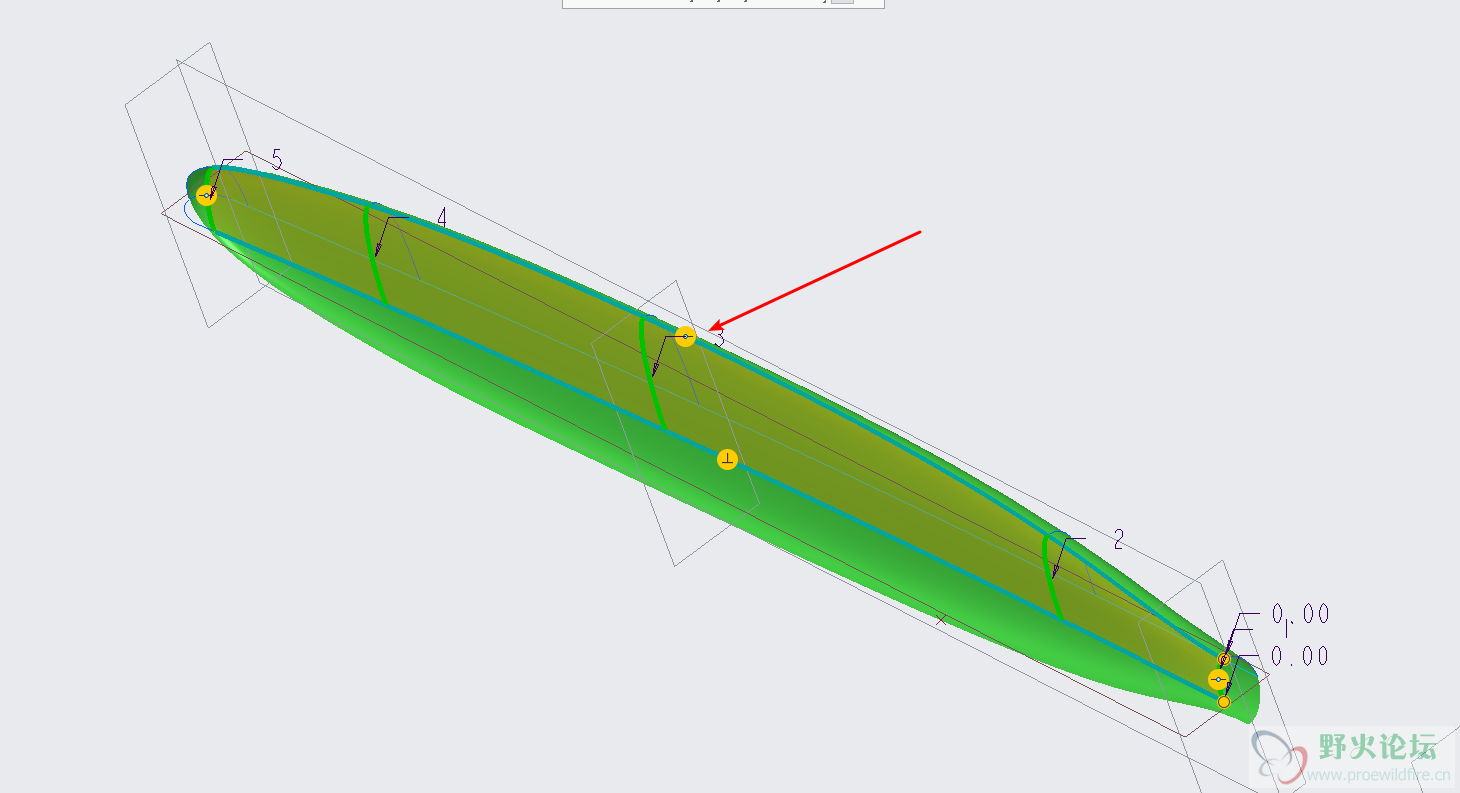

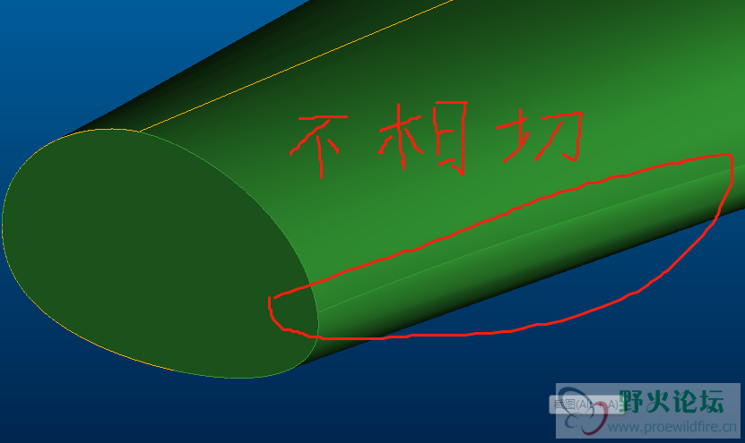

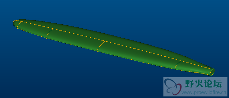

今天做的一个练习,上下两部分分别画的线,约束已经做了垂直,但实际合并以后有棱角

没有设置相切

我用自由曲线做线的时候,曲线已经全部和FRONT平面约束成法向了,按理说上下两个面做出来就应该相切的

没有,那条曲线不完全在front平面上,你构的面也没约束曲面垂直front平面
