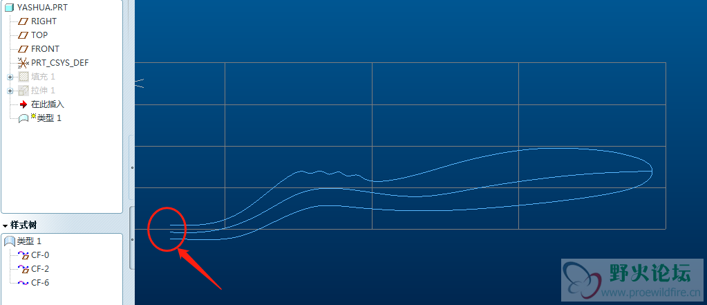

下面的图是我在论坛上下载的

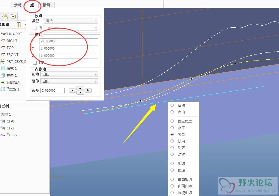

我想请教一下,红圈所示的3根曲线端点他是怎么做到对齐的?
yashua.prt.rar (163.44 KB, 下载次数: 10)
250
362
发表于 2019-7-13 13:47 | 显示全部楼层
点击端点,在选项卡上面有坐标,端点还有根长长的红线,在红线上长按鼠标右键有约束条件

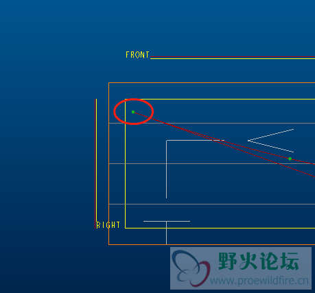

还有一个问题请教一下:下图曲线红圈里的端点怎么定位到FRONT和RIGHT平面的相交处

发表于 2019-7-14 09:10 | 显示全部楼层
就打你家猪 发表于 2019-7-13 15:40
谢谢,理解了
做点的时候摁住shift键,就可以捕捉到两面的交线上
 楼主| 发表于 2019-7-14 09:58 | 显示全部楼层
我试了不行啊,是不是操作有问题?

发表于 2019-7-14 17:52 | 显示全部楼层
就打你家猪 发表于 2019-7-14 09:58
我试了不行啊,是不是操作有问题?
你把网格开了,基准面会相交出有一个网格线,可以捕捉
 楼主| 发表于 2019-7-14 17:58 | 显示全部楼层
大哥不好意思,这个网格在哪里打开?我真找不到

发表于 2019-7-15 07:01 | 显示全部楼层
操作——首选项——里面有控制网格开关的
