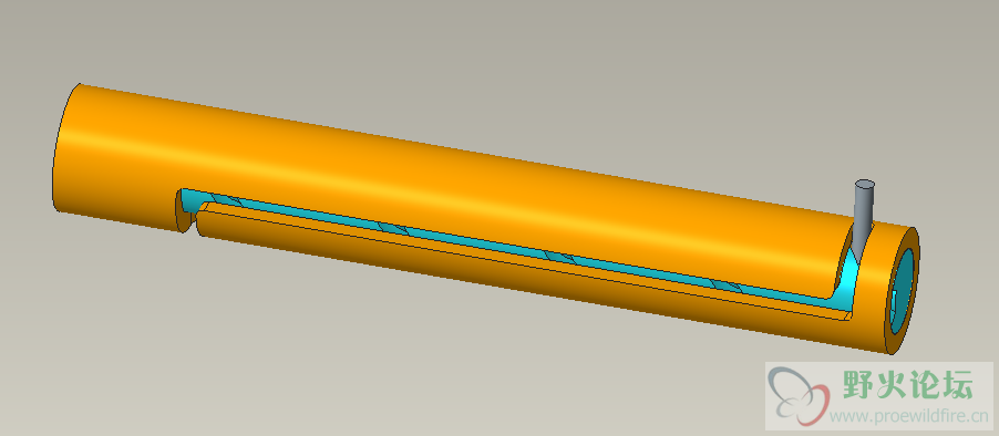

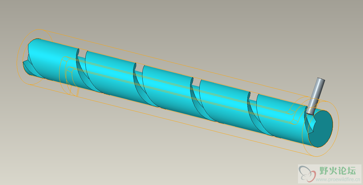

请问各位大大的,螺杆带动圆柱有轨运动的机构是如何装配的,谢谢

发表于 2019-7-15 08:09 | 显示全部楼层
你要的就是类似这种的吧 先草绘一条运动轨迹线路  然后装配用槽约束!

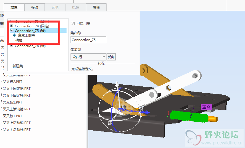

发表于 2019-8-19 10:45 | 显示全部楼层
圆柱约束加槽约束就可以了 亲测有效
根据需要做一组到二组的约束就可以了
