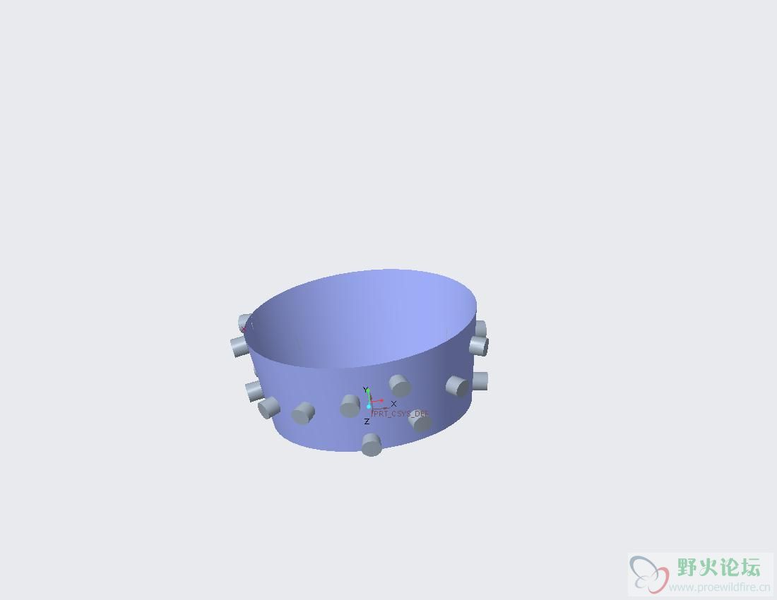

我做了这样的一个体验,我画了一个1000mm内径,壁厚10mm,长500mm的一段筒体,用钣金模块展开,它的展开长度是3161.59mm
我用理论上的公式算这段筒体的中径长度:1010*3.1415926=3173.00585mm,难道软件展开的不是中径吗?还是软件考虑的筒体展开的延伸率,如果是考虑了延伸率,哪软件的延伸率是如何定的哪,如何根据材料去调整哪?

一看你折弯表公式没对。自带的不行的。如果你折弯表采用的这个公式应该可以。
"FORMULA" "L = (0.50 * T) + (PI * R) / 2.0"

3#意思软件自带公式不适用所有的材料,那么软件自带的公式适用哪类材料呢?

首先可以先去查一下各材質的k值(大約值)
再把k值套入~基本的90度角就不會差太多
真要精準就反推公式~在寫入關係式囉
if....end if

自带的不适合所有材料。
