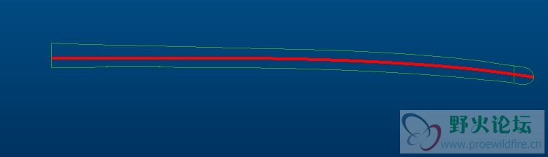

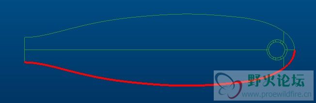

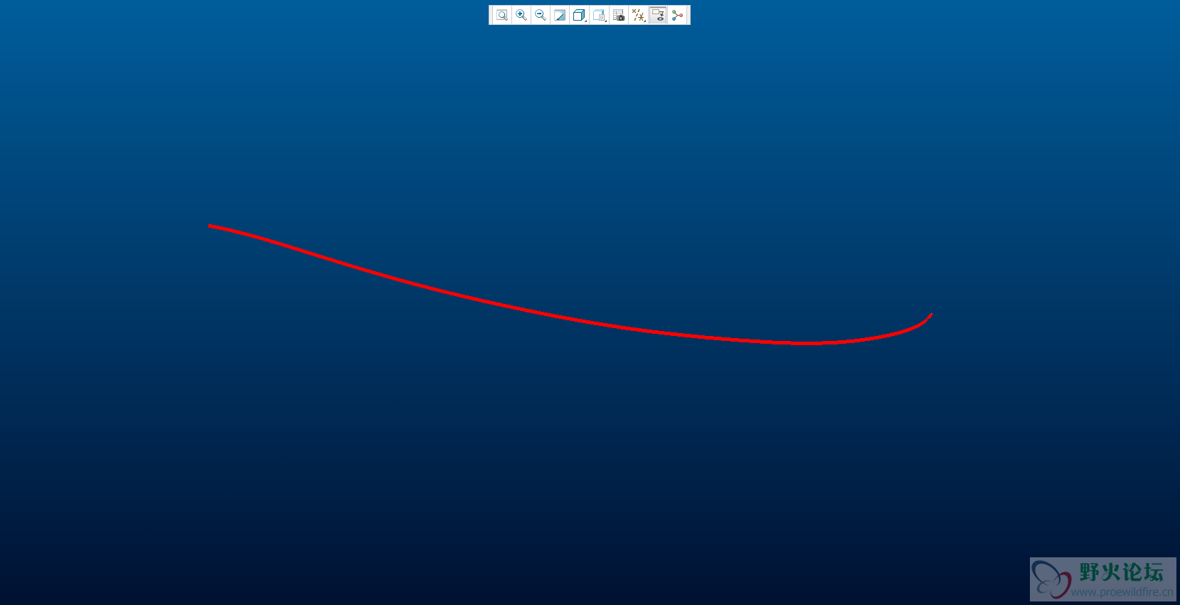

如下图红色显示的轮廓线,知道的指点一下,谢谢。
PART文档为STP格式,是已经画好的。客户只给了一张手绘的图纸,我想知道自己从头开始要怎么画这个曲线?

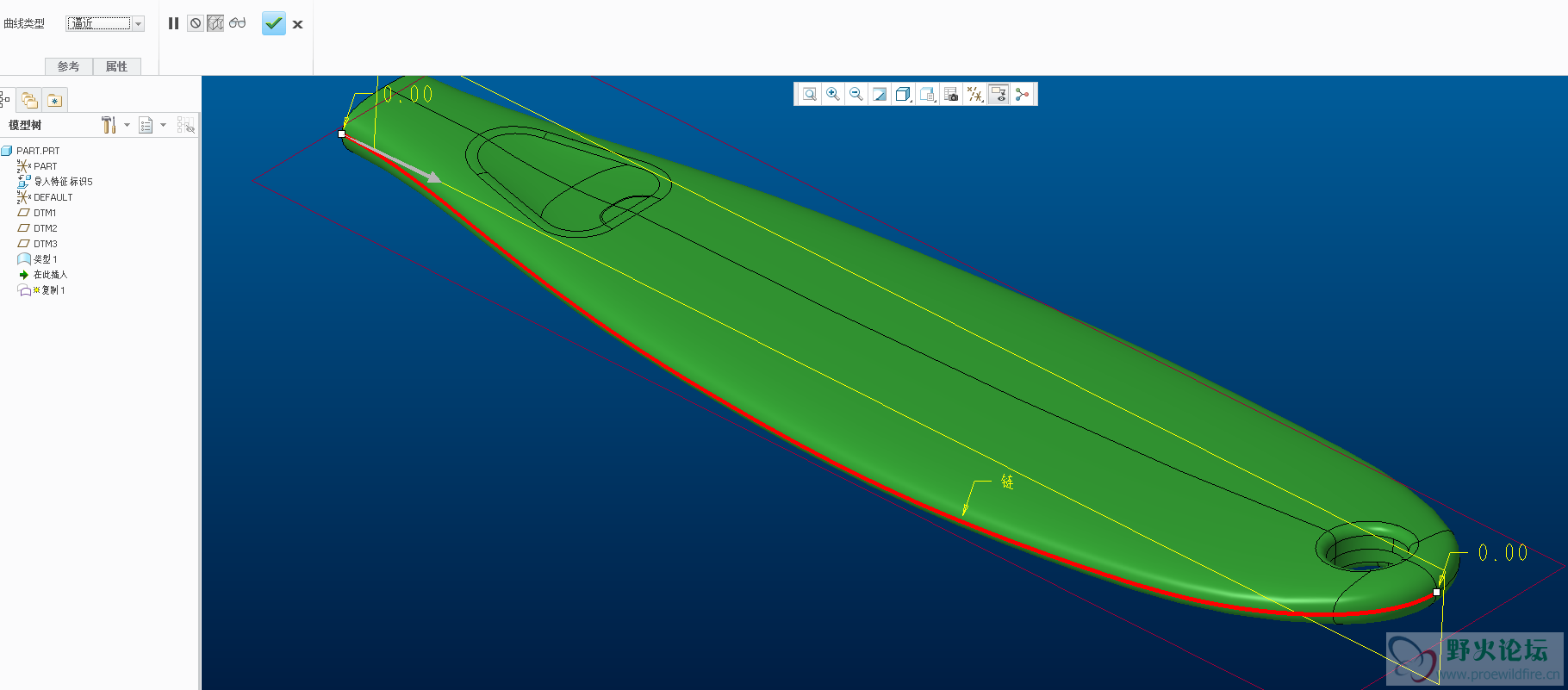

在样式里选在曲面上画曲线,通过不同方向调节曲线,尽量和原来曲线重合
先在第一个小面上画一段
再在第二个面画另一端,注意约束
画完退出,复制逼近
是不是要这样的

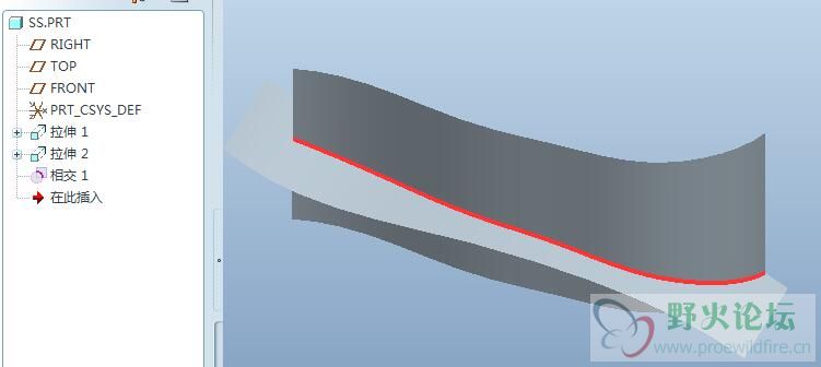

会用造型相当于拿了 A2驾驶证一样,要有足够的经验。还是用简单一点的方法,曲面投影 、曲面相交、草绘相交等等都可以做得出来。
拉伸两个曲面  再相交
