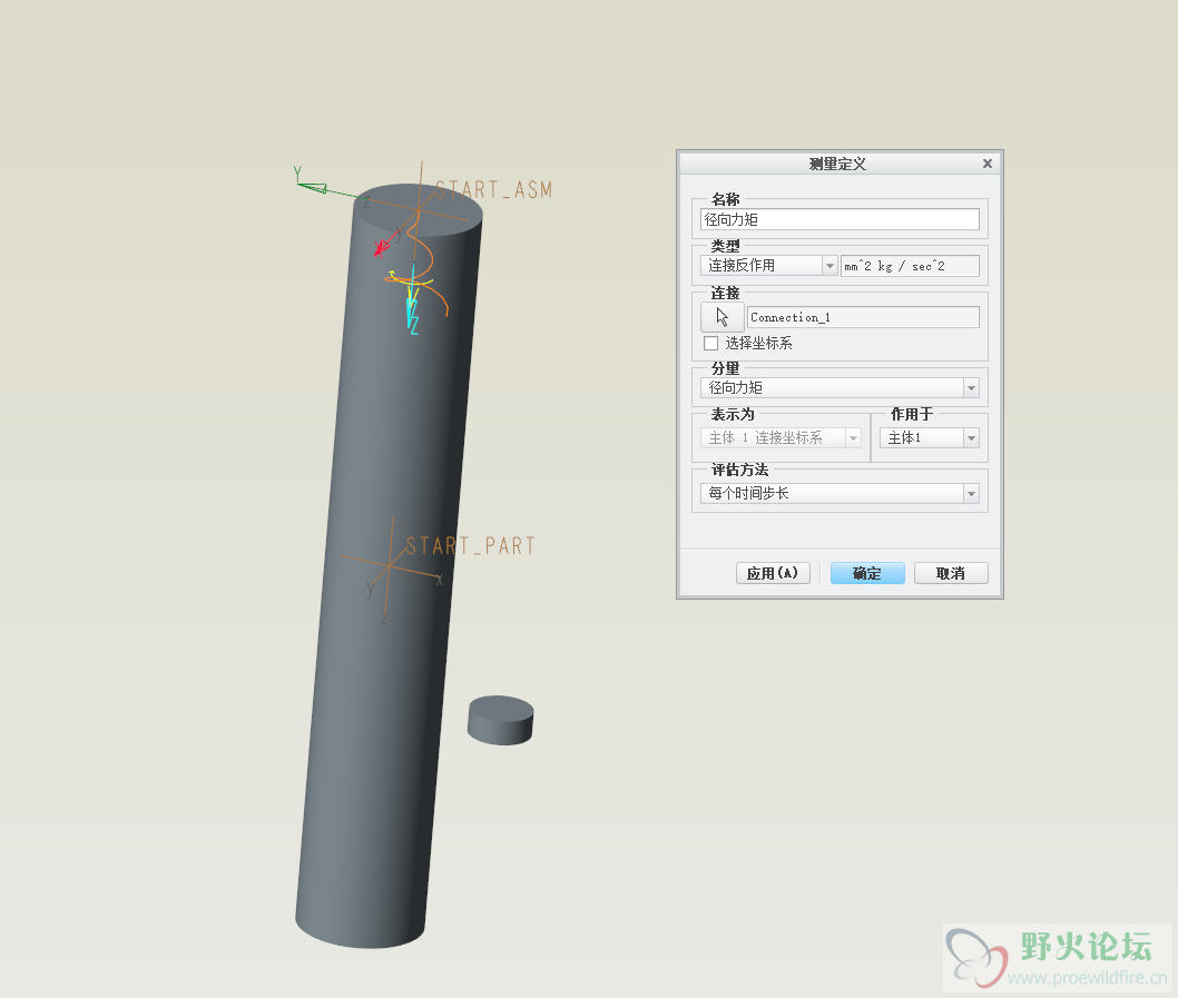

首先,我的目的是要做动平衡,也就是让径向力矩变小,但是我在测量的时候发现测量的径向力矩跟销钉连接时选择的平面连接有关系,因此测试了下,将销钉连接面做在轴端面上,不是轴中心面哦,然后增加偏心块测试,发现偏心块在最接近销钉连接面时径向力矩是最小的,这不符合实际原理,实际上应该是要在靠近轴中心平面时径向力矩才应该最小,也就是静平衡;
其次,由于这个问题,在实际运动机构上测量径向力矩时就会出现数值是否准确的问题,销连接的平面到底要怎么选?
最后,想看看大家是否有研究过该问题,求大神解答到底哪里出问题了
操作是:
新建动态分析,运行,然后新建测量
图1:新建连接反作用力测量

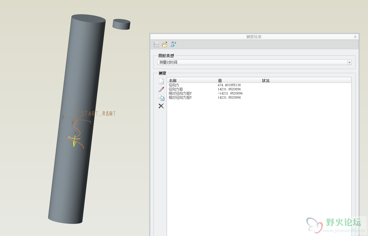

图2:随便添加偏心块时测量值

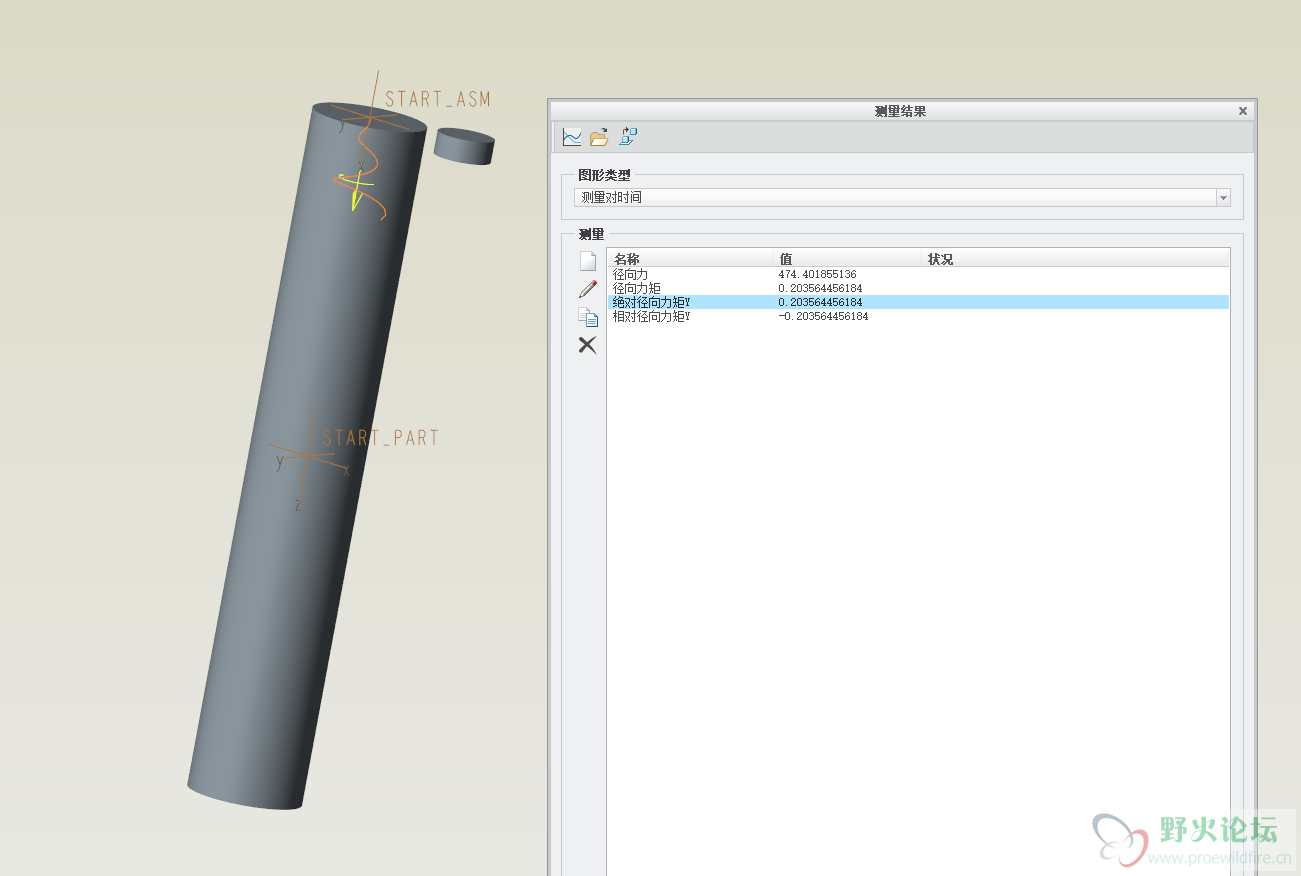

图3:调整偏心块后测量值
