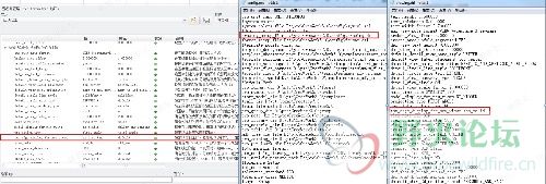

creo 3.0二维图里绘图属性相切边显示一直改不到默认或实线,我在二维图dtl文件里已经改到实线,config里指向的dtl文件里已经改成tan_solid了,还是不行,请求帮助

是我电脑问题吗?图片密密麻麻看不清

你说的设置方法是对的,但是要确保你的设置 config.pro 放到启动目录下,生效才行
