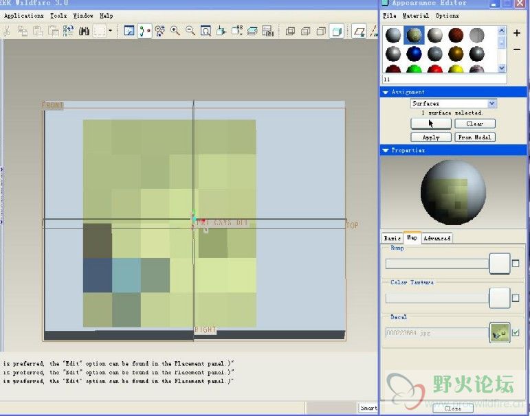

我用的PROE是Wildfire 3.0, 我建了个实体,要在他表面贴花,但是怎么贴都是显示为马赛克,见附图(材质和贴花两种方式都不行) 另外:我图片都存在英文目录下,命名为数字,应该是没问题的,操作方法也应该没问题,只是我的电脑是笔记本,显卡为集显X3100,驱动也应该没问题,运行Pro-E也很流畅,现请教各位大哥这到底是怎么回事啊,想了很久都找不到解决的办法啊,急啊,哪位大哥知道的告诉声啊,在下感激不尽啊,多谢各位大哥了!!这里高手这么多,一定有人知道的啊,在百度和google都找不到正解,急死我了啊
 楼主| 发表于 2008-12-27 00:26 | 显示全部楼层
我再补个更详细的图片,哪位路过的高手指点一下啊,多谢了啊,这个问题没解决,觉都睡不好啊

升级一下显卡驱动试试。

给你推荐个方法,你也可以在画好实体后在"造型--跟踪草绘---点右边那个加号,然后点取你需要放置的面.也就是你图片需要放在哪个面上.完了后它会弹出个对话框.也就是找你要贴的图片放在哪个文件夹里.最后点下面的"属性"就看你怎么调了,这个方法貌似也不是很好用.我个人觉的很难把握图的位置```

没有出现过你说的情况,所以也不知怎么弄.可能的是与显卡驱动那方面出现的问题吧.
发表于 2008-12-29 22:08 | 显示全部楼层
我遇到这种情况, 就是显卡不行,换个独立显卡就好了
发表于 2009-5-24 08:31 | 显示全部楼层
我的也这样 换了驱动还是这样 看来要换成独立才行 又不是自己的电脑。。。。。。。。。
