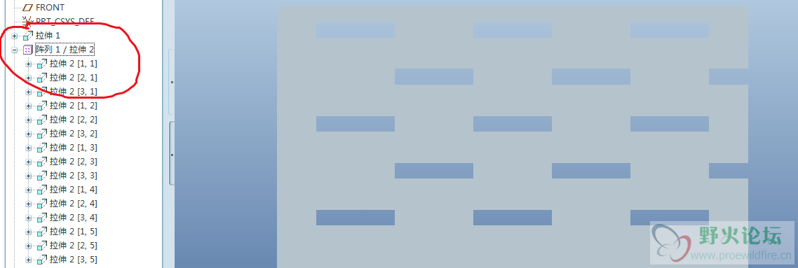

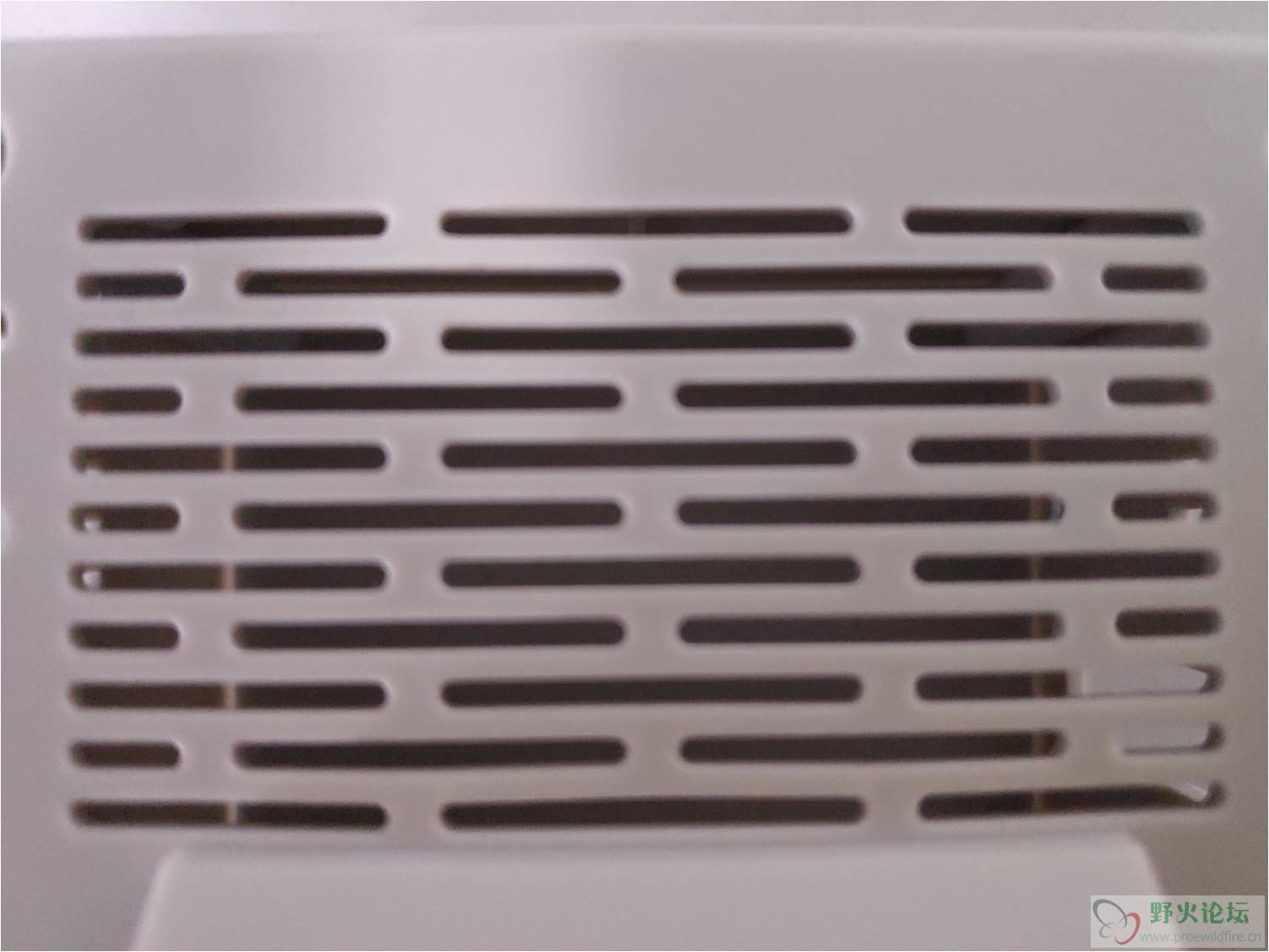

发表于 2019-7-12 13:13 | 显示全部楼层 |阅读模式
阵列问题  1、如附图能用阵列一次出来?2、如果是在一个圆形区域还可以阵列出来?求大神指点

发表于 2019-7-12 16:34 | 显示全部楼层
我之前是填充阵列再移除,期待更好的办法,这个需求其实很普遍,但是creo填充阵列不能做出这种效果,感觉很笨。

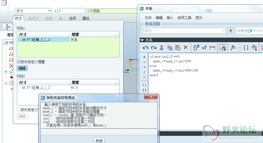

可以。用参数就可以实现

发表于 2019-7-12 16:43 | 显示全部楼层
应该可以,要用到关系式。
还是分二步吧,奇数行与偶数行分开阵列,简单点不伤神

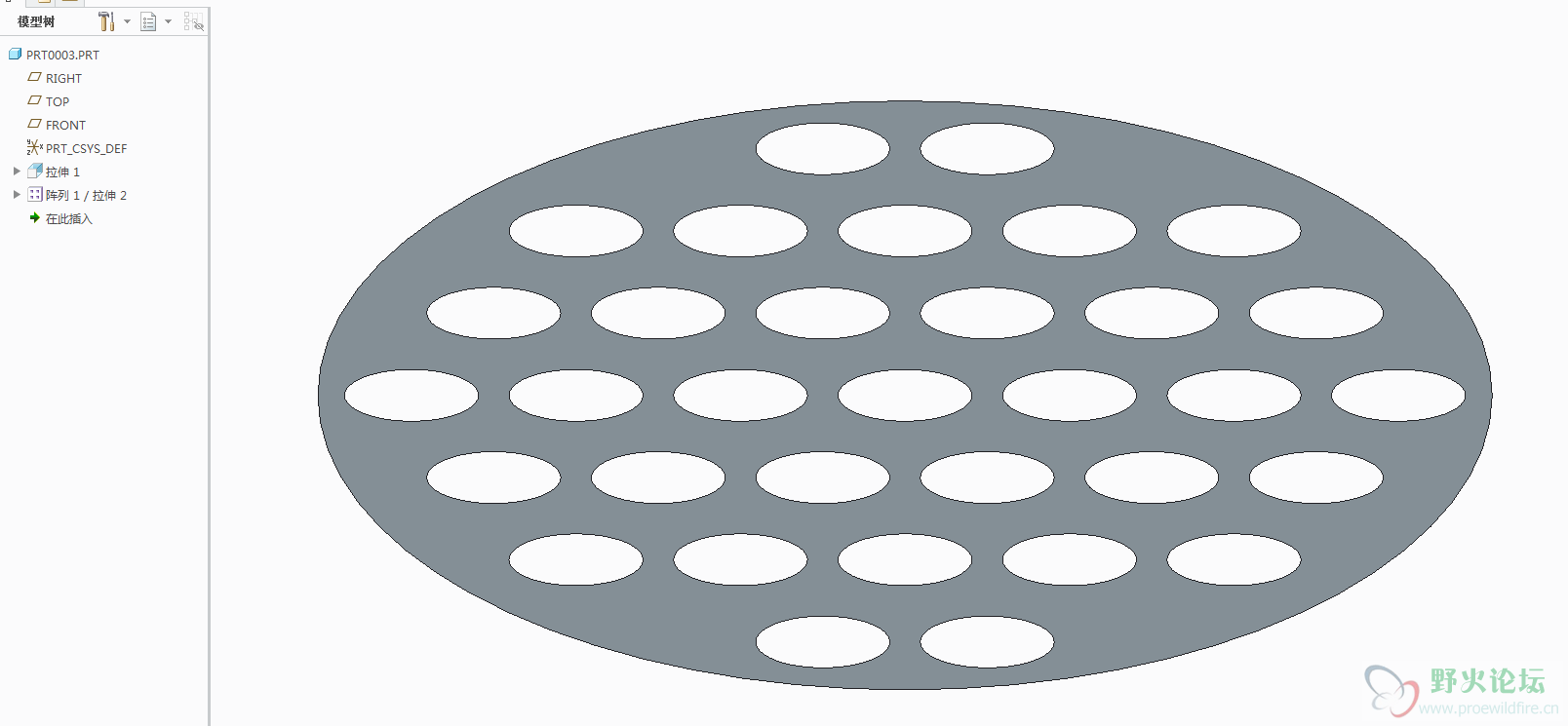

各位别站着说话不腰疼,上面两位朋友自己先试一下,关键是少且除的那一部分,假设我要阵列一个圆形区域呢?

发表于 2019-7-12 19:04 | 显示全部楼层
这个完全可以关系阵列啊,偶数行和奇数行的距离不一样就行了。用IF语句,如截图,答谢你今天给我的力学分析,哈哈C:\Users\Administrator\Desktop\1.pngC:\Users\Administrator\Desktop\关系.png

 楼主| 发表于 2019-7-13 13:58 | 显示全部楼层
好棒,好腻害呀,谢谢
