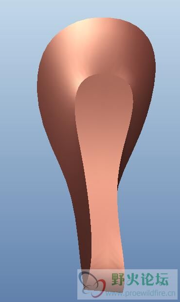

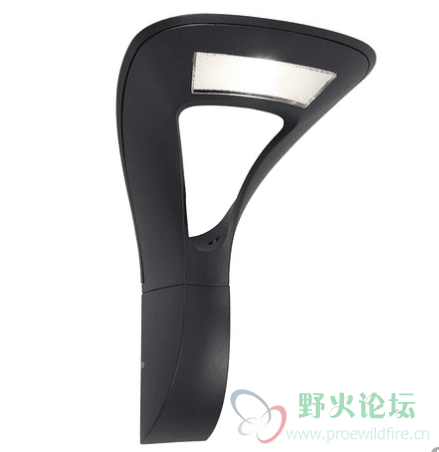

这种产品曲面怎么画啊 求大神带节奏,求步骤,谢谢!

这种应该是画曲面,再实体化较好吧,使用混合
发表于 2019-7-12 10:23 | 显示全部楼层
最简单的是:1.定好线框;2.再画骨架曲线(三视图的曲线):3.再画关键曲线然后混合曲面。
要把复杂的模型简单化再深入还原。

没有难度呀,先画轮廓线,再造曲面,然后实体化

乱画的,再捣鼓捣鼓就像了
ProE 5.0
